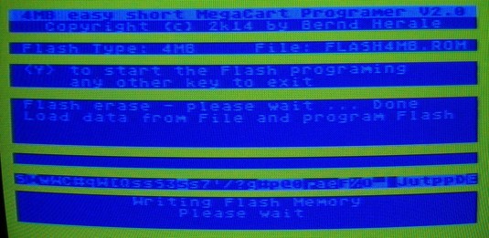

Hmm,
ist es normal (immer so), dass die Programmier-Software beim Flashen des 4MB Moduls unten "Writing Flash Memory" und "Please wait" anzeigt und direkt eine Zeile darüber wirre Zeichen bzw. Datenmüll angezeigt wird ? Oder ist dieser Datenmüll ein Teil der von Disk/Image gelesenen Daten ? Für kurze Zeit erscheint in dieser Zeile eine Art Zähler, der mit 00/00 beginnt, sodann aber erscheint dort der Datenmüll, siehe Bild...
