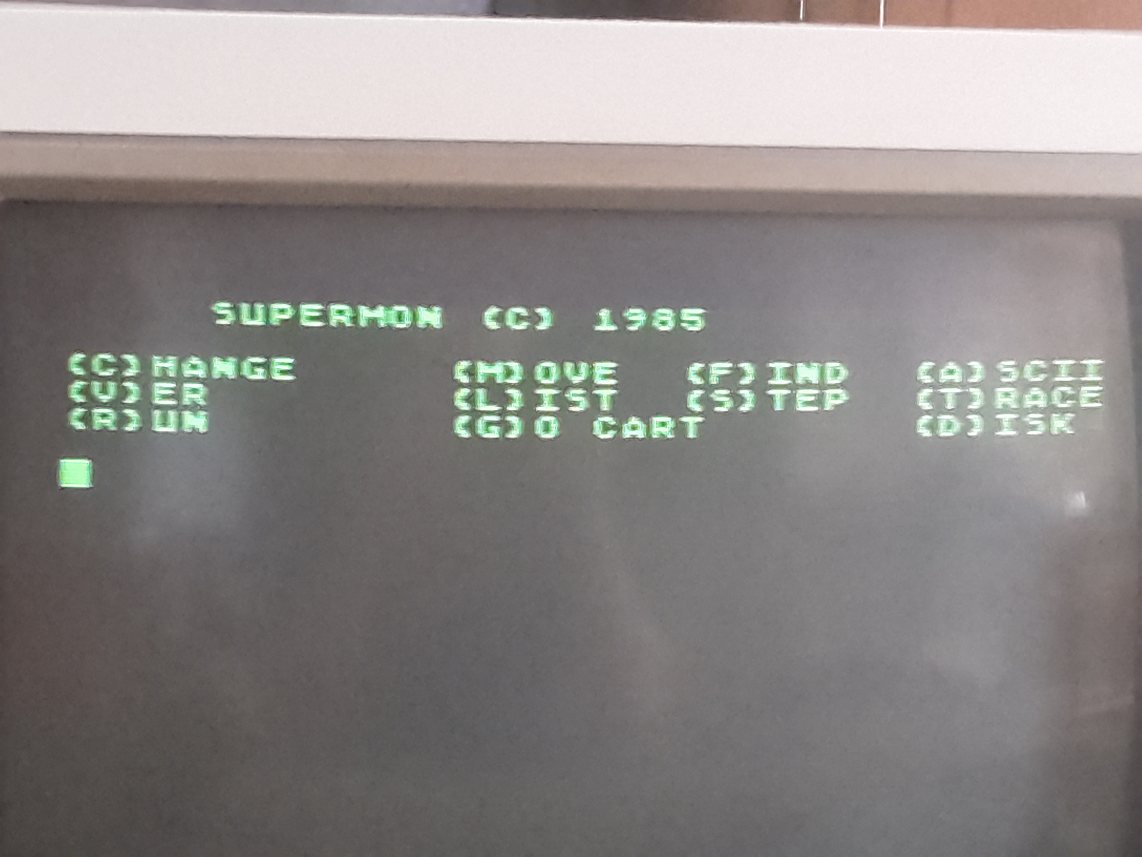

Hallo.
Nachdem ich vor einigen Monaten ein paar Atari Spiele erhalten hatte aber keinen Atari besaß, habe ich dies nun geändert und mir einen 800xl besorgt. Dieser hat einen Kippschalter der wohl ein anderes Betriebssystem hat?
Bei gedrückter Options/Select Taste (bin mir grad nicht sicher welche genau, ist alles noch so neu :) ) erscheint ein Supermon-Bildschirm (Foto).
Gibt es dazu eine Anleitung in englisch oder deutsch? Im Netz habe ich nur diese gefunden. Und Tschechisch kann ich leider nicht.
