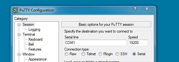

Kannst Du vielleicht noch einen kurzen Test mit PUTTY (statt RespeQt) machen?
Mit folgenden Einstellungen eine neue Session öffnen:
Un dann den ATARI starten.
ATARI schickt Anfragen an das Floppy. Diese müsstest Du im Putty Fenster sehen.
Falls da nichts ankommt, dann ist es tatsächlich ein Windows 10 Treiber Problem...
Re: Windows 10 und Aspeqt/Respeqt
von Chaosfaktor » Sa 23. Apr 2016, 19:10
Nein, nix... Das Putty Fenster bleibt schwarz... Werd ich mir wohl den USB Adapter kaufen müssen und währenddessen erstmal BT benutzen... Oder ich warte halt bis Ihr das Problem gelöst habt :goteam::mrgreen::mrgreen::mrgreen::mrgreen:
