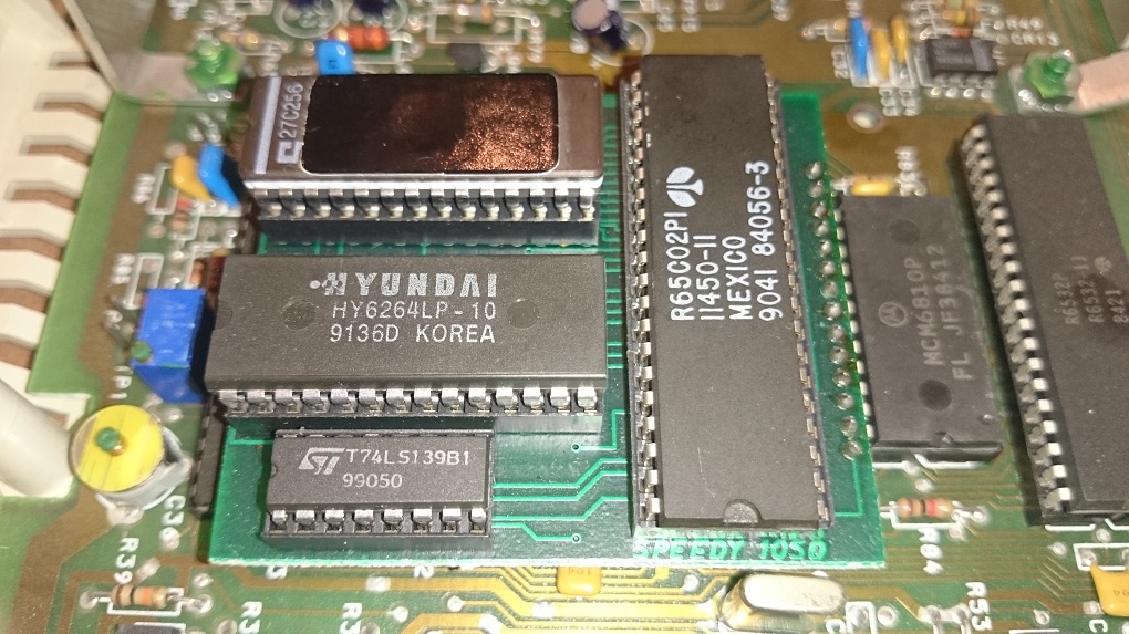

Hallo allerseits,
Ich habe neulich mal wieder in der Bucht eine 1050 ersteigert.
Als ich sie aufmachte sah ich das eine Minispeedy eingebaut ist.
Sie funktioniert auch wunderbar.Zu meinen erstaunen war im eprom ein
Turbodos gebrannt was bei geöffneten Laufwerkshebel geladen wurde.
Nun dachte ich mir das wäre auch eine neue Erweiterung in meiner Megaspeedy.

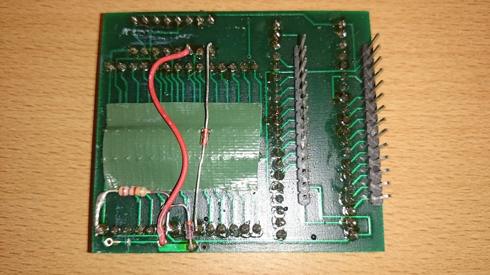

von Mark » Fr 29. Apr 2016, 05:08
Hallo
Ich hab mal nen Foto gemacht..

Die Turbo-Speedy wurde von Reitershan und KE-Soft angeboten, es gab sie aber nicht so lange (im Vergleich zur Speedy) und sie setzte meines Wissens auch nur auf die mini-Speedy auf. Dürfte also nicht gar so viele Turbo-Speedys geben. Ich kenne keine techn. Unterlagen zur Turbo-Speedy und es wurden soweit ich weiß von KE oder Reitershan leider keine publik gemacht. (Ich glaube die Oberseite der Turbo-Speedy Platine sah noch recht aufgeräumt, wie bei einer mini-Speedy aus, auf der Unterseite waren jedoch div. Drähte verlötet, kann mich aber auch irren, ist ja schon ein paar Jährchen her.)

von Mark » Fr 29. Apr 2016, 19:47
Hallo
Das mit den Drähten stimmt..

von tfhh » Fr 29. Apr 2016, 21:02
also die Platine zeigt eine ganz normale Mini-Speedy. Was die Diode und der Pull-Up da an /CE und /OE sollen, entzieht sich meiner Kenntnis. Entweder war das ein fehlerhaftes Platinenlayout oder es gab Probleme mit einigen damals verwendeten EPROMs.
Andreas, hast Du irgendwelche weiteren Infos? Ich habe noch nie von einer Turbo-Speedy gehört und auch keinerlei EPROM-Files etc. dazu gefunden. Damit können nicht nur die beiden Modifikationen an /CE und /OE gemeint sein.
Mark, der Widerstand zwischen Pin 27 und +5V fehlt offenbar, auch ist die Leiterbahn hierzu durchgekratzt. Damit entfällt die Wahlmöglichkeit des Umschaltens der beiden 16 KB Bänke. Du kannst testweise mal Pin 27 vom 27256er EPROM hochbiegen und manuell mit Masse oder +5V verbinden, dann dürften sich Unterschiede beim Booten mit offenen Laufwerkshebel zeigen. Im Normalbetrieb unterscheidet sich nichts in der Firmware!
Gruß, Jürgen

meine Turbo-Speedy habe ich ja hergegeben - aber Reimund Altmayer (Highlander Soft) hat eine Turbo-Speedy zuhause stehen. Nur leider macht er kaum noch was mit dem A8 und hier im Forum ist er auch nicht aktiv. Werde ihn mal anschreiben und um weitere Fotos und Infos bitten, dachte nämlich, dass da an der Platine mehr Drähte und Umbauten dran waren. Weiß leider nicht, ob mein Kumpel Torsten auch ein paar ROMfiles (oder sonstige gesicherte Daten) von der Turbo-Speedy hat, falls ja dann wären die ruck-zuck verfügbar... werde mal fragen...
