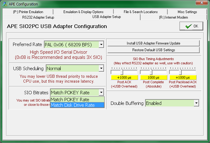

nutzt Du das APE USB Interface? Hier könnte die höhere SIO Geschwindigkeit der Speedy das Problem sein. Steven hat dafür extra einen Schalter eingebaut, den man allerdings in APE einstellt:
Hier ist per Default "Match POKEY rate" voreingestellt, was überwiegend auch sinnvoll ist. Bis etwa Pokey-Divisor 10 (ca. 52000 bps, das ist der Happy-Warp-Speed) ist es eigentlich auch egal, die Fehlertoleranz von Hard- und Software kommt damit klar - meistens. Aber alles darüber kann Probleme machen.
Stelle hier mal auf "Match Disk Drive rate" um und teste erneut. Könnte sein, daß es das war. Ohne Garantie versteht sich :-)
Grüße, Jürgen

von andreasb » Fr 18. Aug 2017, 23:01
Hallo Jürgen,
ich habe mit den Einstellungen in APE etwas nach Deiner Anregung getestet. Aber Auswirkungen auf das Prosystem hatte ich nicht. Dann habe ich im ProSystem nochmal die Einstellungen getestet und dachte mir so, dass ich vielleicht mehr Kombinationen der verschiedenen Schalter versuchen sollte. Nachdem ich "use Highspeed Upgrades" UND "Use interleaved Reads" UND "Do not probe..." abgeschaltet hatte, funktionierte auf einmal die Übertragung. Also das auslesen der Disketten. Und das auch noch mit HighSpeed. :o
Also darauf wäre ich so nicht gekommen.
