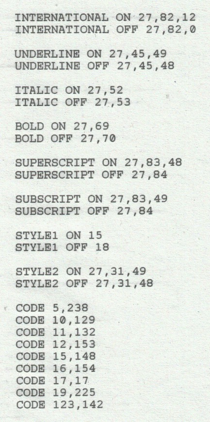

Damit der Drucker sie auch druckt muss der Druckertreiber ggf. angepasst werden. Für meinen OKI ML 590 sieht das z.B. so aus:
Die "Übersetzungstabelle" für die Umlaute sind die Code-Zeilen am Ende:
Hier steht welches Zeichen von TLW kommt und welches dafür an den Drucker geschickt wird.
EDIT: Die Kommandosequenzen für Super- und Subscript (Hoch- bzw. Tiefgestellt) sollte der Oki zwar lt. Handbuch können, habe ich aber noch nicht an´s laufen bekommen. Evt. ist das Handbuch, welches ich habe, für eine neuere Version des Druckers gedacht und meiner unterstützt das noch nicht. Aktuellere 590er-Modelle haben wohl auch ein "€"-Zeichen im Druckerzeichensatz.
