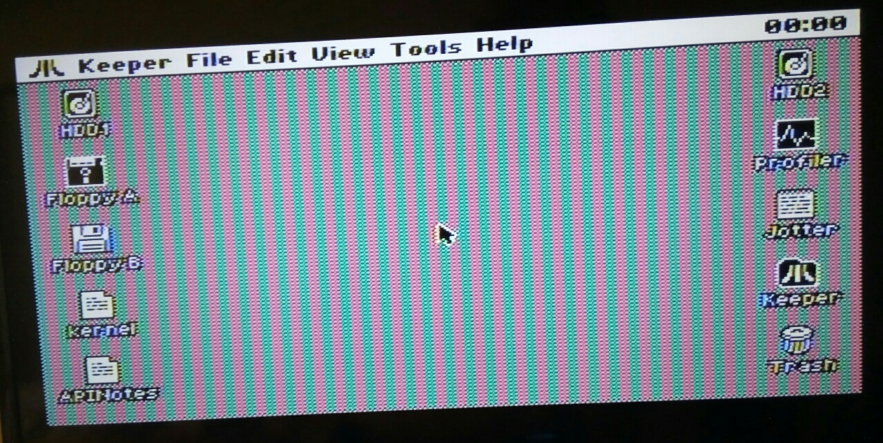

Moin zusammen!
Woran liegt es dass die Oberfläche so bescheiden aussieht?
Ist per Monitorbuchse am Scart von einem Flachbildschirm dran.
Gruß, rudeboy

von tfhh » Mo 16. Okt 2017, 11:35
das liegt schlicht und einfach daran, daß Du via SCART nur FBAS (Composite Video) nutzt, dann hast Du diese Effekte - die werden teilweise sogar mit Absicht bei Spielen verwendet 8)
Lösung: S-Video nutzen = Super Bildwiedergabe ohne Farbverfälschung.
Gruß, Jürgen

von slx » Mo 16. Okt 2017, 14:34
Ist allerdings interessant, dass ein Flachbildschirm Artifacting produziert. Ich dachte immer, das ist nur ein Nebeneffekt von Bildröhren, der auf LCDs nicht zu sehen ist.
Re: GOS Streifen
von atarixle » Di 17. Okt 2017, 14:04
Als aus dem Schwarz/Weiß-Fernsehen PAL wurde, sollte das Signal abwärtskompatibel bleiben.
Deshalb übertrug man das Farbsignal in sehr hohen Frequenzbereichen, die ein Schwarzweißfernseher nicht kennt und deshalb ignoriert.
Die scharfen Flanken zwischen den Pixeln entsprechen dieser hohen Frequenz, die von jedem PAL-Decoder, ob analog oder digital, als Farbe interpretiert wird (wenn er diese nicht aktiv erkennt und durch Bildanalyse bekämpft).
Mit zwei Halbbildern würden sich die Farben optisch nahezu aufheben, der Atari bringt aber nur ein Halbbild, so dass dieser Effekt stärker wirkt, als auf anderen Unterhaltungsgeräten, z.B. der dbox.

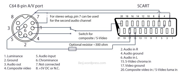

Simple Lösung: Ein anderes Monitorkabel nehmen, das statt Composite Video (=FBAS) das Signal Composite Luminance (=Monochrom) ausgibt. Alternativ einen Umschalter am SCART-Stecker anbringen, wenn sowohl FBAS als auch Composite Luminance im Monitorkabel belegt sind. Monochrome Software sieht dann richtig gut aus.
Das gilt übrigens auch für Monochrommonitore, auf denen das per FBAS angelieferte Bild ebenfalls "dreifarbig" versucht wird darzustellen.

Hallo GoodByteXL,
meinst du wie im angehängten Bild Scart-Pin 20 zwischen Monitorausgang-Pin 1 und 4 zu switchen?

Kann es sein das ich das S/W-Bild nicht am Monitorausgang vom 600XL abgreifen kann?
http://www.hardwarebook.info/Atari_8-bit_Monitor
https://i.stack.imgur.com/PzogW.gif
Re: GOS Streifen
von tfhh » Fr 10. Nov 2017, 16:10
rudeboy hat geschrieben:Kann es sein das ich das S/W-Bild nicht am Monitorausgang vom 600XL abgreifen kann?
Jop, korrekt. Am nicht modifizierten 600XL ist nur FBAS, Sound und Masse belegt. Der LUMA-Pin ist ebenfalls fest auf Masse gelegt.
