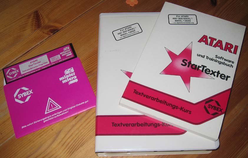

Ist das prg in so einem VHS-Videotheken-Hüllen-ähnlichem Teil untergebracht? Wenn ich mich nicht täusche, müßte ich so was haben; ich sehe heute Abend mal nach.
Sleepy
Re: StarTexter von Sybex
von GoodByteXL » Do 26. Jul 2018, 10:15
Sleepy hat geschrieben:Ist das prg in so einem VHS-Videotheken-Hüllen-ähnlichem Teil untergebracht?
Exakt so sieht es aus:

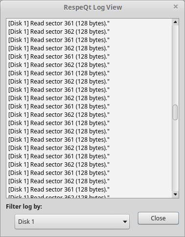

Leider funktioniert das nur einmal - oder ich habe es falsch angewendet ... :shock:
Habe das Programm B (STAR5.BAS) nach der Speicherung des Parameters zum geänderten Zeichensatz auf eine Kopie von StarTexter angewendet. Zur Erinnerung: StarTexter bleibt beim nächsten Boot im Texteingabebildschirm hängen und läuft nicht mehr, wenn man den geänderten Zeichensatz-Parameter gespeichert hatte. Dieses Problem soll das Programm B lösen.
Das tut es auch, aber nur einmalig. Ändert man den Zeichensatz der gefixten Kopie erneut und speichert den Parameter ab, bleibt StarTexter beim nächsten Boot bereits im Startbildschirm hängen. RespeQt zeigt eine Endlosschleife in der Abfrage der Sektoren 361,362.
Bildschirmfoto vom 2018-08-07 18-10-44.png (18.94 KiB) 3600-mal betrachtet
Das Korrekturprogramm habe ich auf meinem XL mit ATRs in RespeQt unter DOS 2.5 mit 1xSIO laufen lassen, nur den Bildschirm hatte ich mit <CTRL><F2> zwecks "Speed" abgeschaltet.
Nach dem zweiten Durchlauf sieht es für mich so aus, dass der Fehler nicht mehr korrigiert werden kann. Man muss also immer eine neue Kopie von StarTexter nehmen, wenn man den Zeichensatz dauerhaft ändern will oder darf den Parameter "Zeichensatz geändert" nicht abspeichern.
