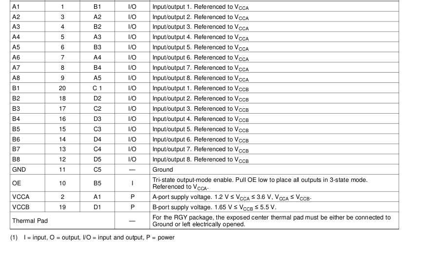

als nächstes ist nun die SIO vom RPi dran.Dazu habe ich einen Pegelwandler mit TXS0108E besorgt.
Ich bin mir nun nicht sicher, wo die +5V und wo die +3,3V angeschlossen werden. Wenn ich das Datenblatt richtig verstehe, kommt +5V an VCCB also PIN 19. Und die Leitungen vom XL/XE an die Bx Anschlüsse
Hier ein Auszug aus dem Datenblatt.
Quelle: http://www.ti.com/lit/ds/symlink/txs0108e.pdf
Liege ich richtig?
Re: Tester gesucht: AtariSIO mit USB, RPi, ... seriellem Po
von HiassofT » So 25. Nov 2018, 16:03
Ja, sieht gut aus.
Die "A" Seite wird mit dem RPi verbunden, die "B" Seite mit dem Atari. VCCA für die RPi Seite muss dann mit 3.3V verbunden werden, VCCB für die Atari Seite mit 5V. Achja, und zusätzlich noch /OE mit GND, damit der Levelshifter auch Signale durchreicht.
Noch ein kleiner Tip: pass mit dem 3.3V Ausgang am RPi auf (GPIO Pin 1), wenn Du den versehentlich mit dem 5V Ausgang (gleich daneben an Pin 2) verbindest grillst Du den RPi - das ist gerade einem Freund von mir passiert.
so long,

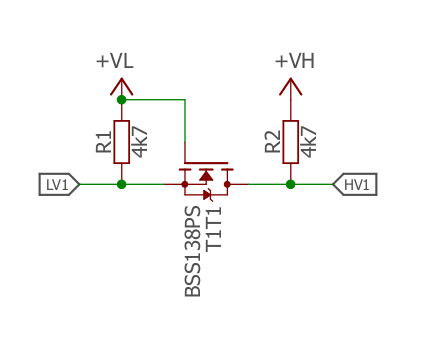

Jetzt bin ich soweit, ein RPi und den XL/XE über die GPIO zu verbinden. Einen dazu benötigten Levelshifter habe ich mir hier gekauft
Preiswert aber auch geeignet?? Mit FETs kenne ich mich viel zu wenig aus.
In der Dokumentation dazu habe ich folgendes Schaltbild gefunden. Das Ding hat keine Masse
Da ich die RPi nicht zerstören will, meine Frage, kann ich diesen Levelshifter benutzen?
von HiassofT » Do 17. Jan 2019, 21:57
Hallo Andreas,
ja, der Levelshifter sollte passen. Mit diesem konkreten Typ hab' ich zwar noch keine Erfahrung, aber alle FET Levelshifter (auch den, den ich verwendet habe) arbeiten nach dem gleichen Grundprinzip.
Einzig wichtiger Punkt ist, dass Du die 3.3V und 5V Seite nicht vertauscht. Durch die Diode im FET ist die "Nieder-" und "Hoch-" Spannungs-Seite fix vorgegeben.
