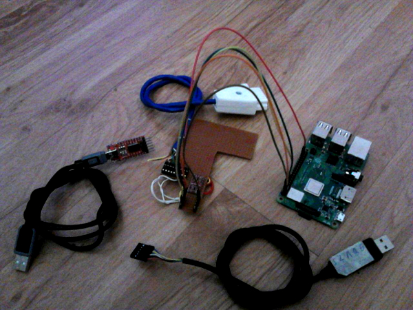

Hallo Hias,
derweil habe ich mich mit der RPi beschäftigt.
ttyAMA0 ist am Anfang da
Code: Alles auswählen
dl7ukk@raspi3bpa:~ $ dmesg | grep ttyAMA0
[    0.833000] 3f201000.serial: ttyAMA0 at MMIO 0x3f201000 (irq = 87, base_baud = 0) is a PL011 rev2
nun die /boot/config.txt geändert
# edit by dl7ukk
# hias atarisio project
# bluetooth aus
dtoverlay=pi3-disable-bt
# rts/cts auf GPIO
droverlay=uart-ctsrts
# /edit
reboot
[    0.000000] Kernel command line: 8250.nr_uarts=1 bcm2708_fb.fbwidth=656 bcm2708_fb.fbheight=416 bcm2708_fb.fbswap=1 vc_mem.mem_base=0x3ec00000 vc_mem.mem_size=0x40000000  dwc_otg.lpm_enable=0 console=tty1 root=PARTUUID=7ed72f1c-02 rootfstype=ext4 elevator=deadline fsck.repair=yes rootwait
[    0.000807] console [tty1] enabled
Sollte jetzt die nicht die ttyAMA0 am UART zu sehen sein oder ich habe einen Fehler eingebaut?
Oder muss jetzt atarisio neu kompiliert werden (wg Kernelmodul)? Ich weiß jetzt auch nicht mehr ob ich mit/ ohne Kernelmodul kompiliert habe. (Sicher mit make tolls, ist ja RPi ...)
Zum Löten bin ich heute nicht gekommen. :cry:

Re: Tester gesucht: AtariSIO mit USB, RPi, ... seriellem Po
von HiassofT » Sa 19. Jan 2019, 14:18
Hallo Andreas!
In der config.txt ist ein Tippfehler, "droverlay=uart-ctsrts" statt "dtoverlay=uart-ctsrts". Das sollte aber nicht verhindern, dass das ttyAMA0 Device geladen wird. Seltsam.
Hab's gerade noch mal hier ausprobiert. Aktualisiertes Raspbian, Kernel 4.14.79+, raspberrypi-kernel Paket Version 1.20181112-1. Damit krieg' ich ein ttyAMA0 Device
von dl7ukk » Sa 19. Jan 2019, 16:13
Hi Hias,
ich habe den Fehler berichtigt, aber es sieht nicht besser aus.
[    0.000808] console [tty1] enabled
dl7ukk@raspi3bpa:~ $ uname -a
Linux raspi3bpa 4.14.79-v7+ #1159 SMP Sun Nov 4 17:50:20 GMT 2018 armv7l GNU/Linux
dl7ukk@raspi3bpa:~ $ grep -v ^# /boot/config.txt | grep -v '^$'
dtparam=i2c_arm=off
dtparam=spi=off
dtparam=audio=on
start_x=0
enable_uart=0
Oh, oh, ich sollte nicht in der Nacht die RPi quälen und genauer lesen ...
enable_uart=0
bedeutet doch nix Gutes :cry:
So sieht das schon viel besser aus.
[    0.000811] console [tty1] enabled
[    0.836041] 3f201000.serial: ttyAMA0 at MMIO 0x3f201000 (irq = 87, base_baud = 0) is a PL011 rev2
Deine Bash-Zeile ($ grep -v ^# /boot/config.txt | grep -v '^$') hat es an Licht gebracht. Na-ja, wer lesen kann. Danke. Später geht es weiter.
