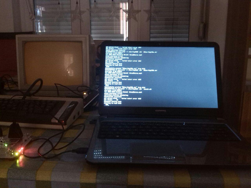

Das kann ich nun bestätigen. Ich habe den 1050-2-PC/SIO2PC Dual Adapter an dem HP15 (Compaq) getestet. Den hatte ich schon am Anfang benutzt. Berauschend war der Test mit diag nicht, es gibt viele Meldungen. Dann fiel mir der USB-Hub ein und schon läuft es sehr viel besser. Habe ich die Daten dieses Laptops damals nicht hochgeladen? Gesehen habe ich sie hier nicht, also hier noch mal dmesg und lshw.
lshw-hp15.tar.gz
(4.54 KiB) 114-mal heruntergeladen
dmesg-hp15.tar.gz
(17.48 KiB) 115-mal heruntergeladen
Willst Du die Ausgaben von diag noch mal durchsehen? Dann tippe ich noch welche vom XL ab.

was gestern bei der Trockenübung prima klappte, geht heute nun mit XL und 1050 nicht mehr. Allerdings benutzte ich jetzt den HP15 und nicht den ThinkPad.
Als Erstes habe ich ein 1050-2-PC/SIO2PC im SIO Modus mit einer 1050 LW#1, dem 600XL & atarisio LW#2 auf HP15 verbunden. Beim Einschalten der 1050 hat sich der 1050-2-PC/SIO2PC vom USB abgemeldet, worauf atarisio auch reagierte. Nochmal Alles auf Anfang und dann lief es. Eine Disk via Sektorkopierer auf atarisio LW#2 kopiert; ok!.
Nun wollte ich das 1050-2-PC/SIO2PC in den 1050 Modus versetzen. Also von der 1050 getrennt, aber es funktionierte nicht. ... USB getrennt ... HP15 Kalt-Start, die Ausgabe davon ist hier.

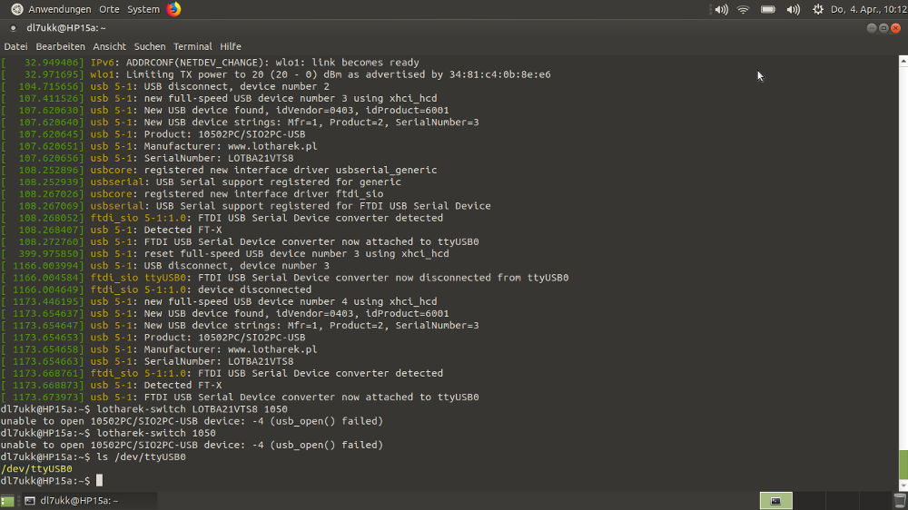

Auch an einem HP635 die selbe Meldung.
Im Sio Modus läuft das 1050-2-PC/SIO2PC weiterhin. Ich werde Heute Nachmittags dasselbe mit dem Thinkpad probieren.

von dl7ukk » Do 4. Apr 2019, 13:40
Nachtrag:
Der Chef darf es ...
dl7ukk@HP635a:~$ sudo lotharek-switch 1050
[sudo] Passwort für dl7ukk:
successfully switched interface to 1050-2-PC mode
dl7ukk@HP635a:~$ sudo lotharek-switch sio
successfully switched interface to SIO2PC mode
dl7ukk@HP635a:~$
:D

Wenn Du Mitglied der Gruppe "plugdev" bist sollte lotharek-switch auch als normaler User klappen ("sudo usermod -a -G plugdev dl7ukk", dann neu anmelden).
Zum Compaq: der scheint einen problematischen OHCI Controller zu haben. Wie Du schon getestet hast klappt's mit einem USB2 Hub dazwischen besser, evtl könnte auch Command Line none helfen.
so long,

HiassofT hat geschrieben:Wenn Du Mitglied der Gruppe "plugdev" bist sollte lotharek-switch auch als normaler User klappen ("sudo usermod -a -G plugdev dl7ukk", dann neu anmelden).
An die Gruppe hatte ich auch schon gedacht, wusste aber nicht wie ich die Gruppe von atarixfer anzeigen kann. Wobei in "plugdev/ 46" bin ich drin, wenn's denn stimmt.
Code: Alles auswählen
id
uid=1000(dl7ukk) gid=1000(dl7ukk) Gruppen=1000(dl7ukk),4(adm),20(dialout),24(cdrom),27(sudo),30(dip),46(plugdev),100(users),113(lpadmin),129(sambashare)

Das mit der plugdev Gruppe ist seltsam. Hier unter Debian macht das den Unterschied ob lotharek-switch geht oder nicht - grad noch mal mit einem Test-User ohne Berechtigungen / Gruppen gecheckt.
Check' mal als root welches /dev/bus/usb... Device Dein interface hat und schau Dir dann die Berechtigungen an - hier ist's owner root und Gruppe plugdev (mit r+w Berechtigungen)
camel2:~# strace lotharek-switch 1050 2>&1 | grep open | grep O_RDWR
open("/dev/bus/usb/002/005", O_RDWR)    = 9
camel2:~# ls -la /dev/bus/usb/002/005
crw-rw-r-- 1 root plugdev 189, 132 Apr  4 18:45 /dev/bus/usb/002/005

Hallo Hias,
Beim HP15 ist der 1050-2-PC(USB) in der root Gruppe gelandet.
dl7ukk@HP15a:~$ sudo strace lotharek-switch 1050 2>&1 | grep open | grep O_RDWR
openat(AT_FDCWD, "/dev/bus/usb/005/014", O_RDWR) = 9
dl7ukk@HP15a:~$ sudo ls -la /dev/bus/usb/005/014
crw-rw-r-- 1 root root 189, 525 Apr  4 19:27 /dev/bus/usb/005/014
dl7ukk@HP15a:~$
Distributor ID:    Ubuntu
Description:    Ubuntu 18.04.2 LTS
Release:    18.04
Codename:    bionic

Ich habe nun mal genauer gecheckt wieso bei mir der 1050-2-PC Adapter mit Gruppe plugdev war: das lag daran, dass auf meinem "Arbeitstier" openocd installiert ist und das bringt eine udev Regel mit die FTDI Adapter auf Gruppe plugdev setzt. Auf meinem Laptop (recht normale Debian Installation) war die Gruppe auch root.
Also war's Zufall, dass bei mir lotharek-switch als normaler User geklappt hat, i.A. muss das also per sudo aufgerufen werden.

Hallo Hias,
der erste Test ist fehlgeschlagen. Da keine Floppy mit Erweiterung in der Nähe war, wollte ich meinen Lieblingsfloppy-Emulator SIO2USB (RAF) und ein Sdrive-Max per SIO-Hub zusammenschalten. Mit externer Stromversorgung lassen sich auch alle Einstellungen gut vornehmen.
ABER, ich hätte dran denken müssen, das SIO2USB (RAF) benötig Clock vom A8. Nun muss das S-Drive-Max für's Erste alleine ran. Lesen und Schreiben von LW#1 und LW#2 in SD und MD mit s0 ist ok.
Leersektoren überspringst Du beim Schreiben!? Ok, muß ich volles ATR basteln.
Sdrive-Max auch lesen und schreiben mit s3. Allerdings ist schnelles Umschalten von W/R/W scheinbar nix für das Sdrive-max. Da suche ich noch einen "Pausebefehl" für die Bash.

Gut läuft auch, wenn nur die 1050 dran ist. Dann geht lesen und schreiben (ED) mit s0 prima. Was nicht geht, wenn das Sdrive-Max und die 1050 am Bus ist. Selbst mit leeren Lw#1-4 <empty>. Da muß ich mich mal schlau machen.
Soweit erstmal der Stand.
