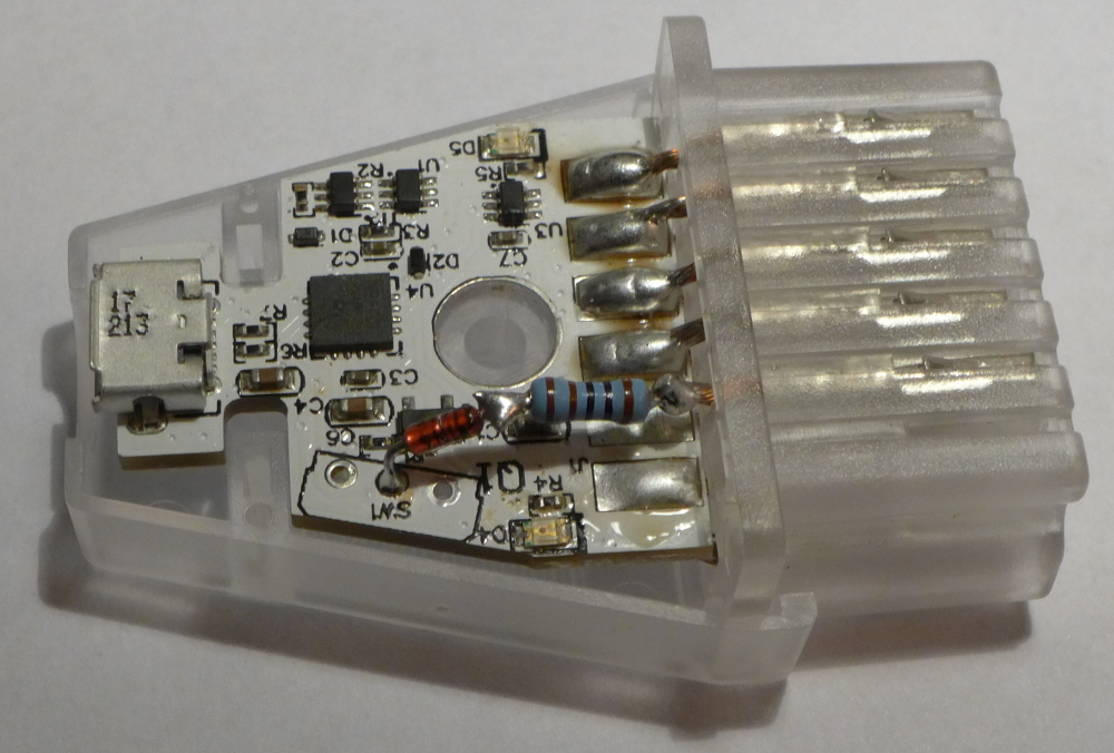

Kurzes Update: hab von Lotharek die Info gekriegt wie man sein 10502PC/SIO2PC USB in den 1050-2-PC Modus schaltet. Mit einem kleinen Hilfsprogramm hab' ich das dann auch hingekriegt.
ABER: bei dem Interface liegen im 1050-2-PC Modus an SIO pin 10 keine +5V an - es kann also nicht mit der 1050 funktionieren (die ignoriert alles am Bus wenn die +5V fehlen). Hab' ihm noch mal eine Mail geschrieben...
Die Logik für Command Line ist im Vergleich zu 1050-2-PC oder APE Prosystem auch verdreht, also noch einen Modus in atarixfer eingebaut.
Eine gute Nachricht gibt's aber auch: wenn man die +5V an SIO pin 10 extern zuführt, funktioniert atarixfer mit dem Interface, bei Happy / Speedy sogar mit highspeed.

von HiassofT » Mi 7. Nov 2018, 21:30
So, Modifikation für Lotharek's 1050-2-PC/SIO2PC gefunden, 1k Widerstand und 1N4148 Diode (Kathode Richtung SIO) zwischen dem mittleren "SW1" pad und SIO pin 10 und es geht auch mit der 1050 :-)
