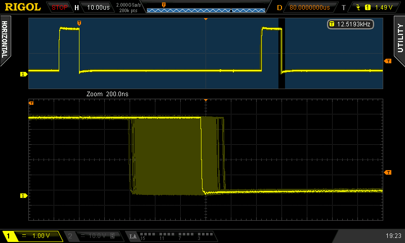

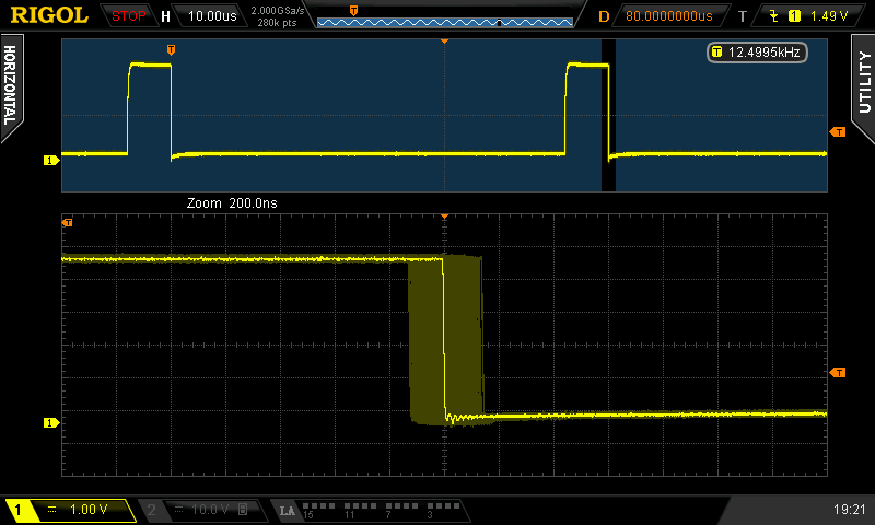

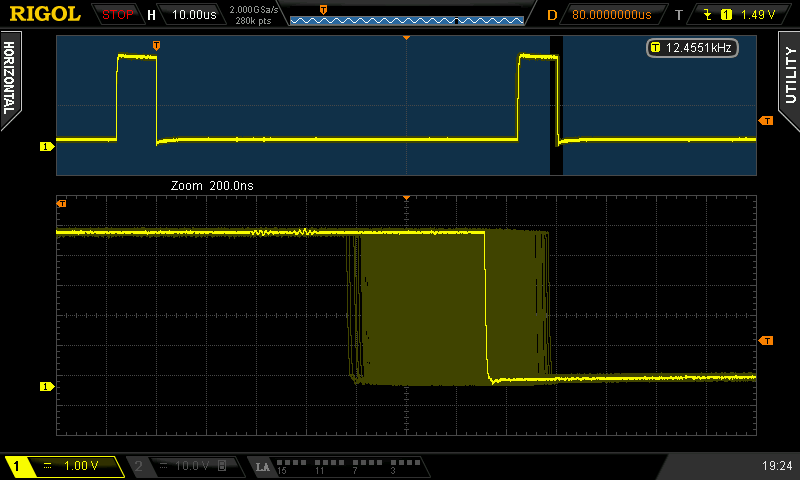

von HiassofT » Mo 12. Nov 2018, 19:28
Ah, ich glaub ich weiss woran's liegt, die hohen Baudraten sind vom Timing her etwas zu knapp am Limit was der Atari/Pokey verträgt.
Kannst Du mal versuchen etwas geringere Baudraten zu nehmen? zB bei Pokey Divisor 0 124000 statt 125000 (einfach in atariserver "0,124000" als Divisor eingeben oder mit der Option "-S 0,124000" starten).
Wenn ich bei den hohen Baudraten (Divisor 0-3) um ca 500-1000 baud runtergehe klappt's bei mir gut. Wäre interessant ob das bei Dir auch hilft - werde dann vermutlich die hohen Standard Baudraten noch etwas anpassen müssen (und Testen ob's dann auch noch mit der RPi UART geht).
Beim Testen bin ich auf was interessantes gestossen: bei meinem USB-Seriell Adapter (FT232BM) und beim Lotharek 1050-2-PC/SIO2PC USB (FT230X) ist das Timing so wie es sein soll - bei 125kbit/sec braucht ein Byte ziemlich exakt 80µs ohne grosse Variationen. Hier ein Scope Screenshot, 1050-2-PC/SIO2PC USB Interface, $00 Bytes übertragen, Zoom auf die fallende Flanke des Startbits und infinite Persistence um die Varianz (ca +/- 100ns) zu sehen:
Das gleiche mit dem SIO2PC USB:
Der interne Oszillator im FT232R scheint bei weitem nicht so exakt zu sein wie der im FT230X oder der externe am FT232B. Deshalb sind gelegentlich die Bytes um etwa einen Atari Zyklus (rund 600ns) zu kurz, und dann kracht's.
Wenn man die baudrate auf 124000 runterschraubt zappelt die Flanke zwar immer noch genau so hin-und-her habe die minimale Länge eines Bytes ist nun wieder im grünen Bereich:
Ich vermute einige der AspeQt/RespeQt Probleme mit niedrigem Divisor dürften ebenso davon kommen (das verwendet ähnliche Baudraten wie ich zZt in atariserver).
so long,
Hias

Hallo Hias,
ich habe heute Morgen noch mal kurz den ATARI angeschaltet. Es läßt mir einfach keine Ruhe, dass jetzt Hs0 auf allen Adaptern läuft - nachdem einmalig die Baudrate mit 0,124000 verändert wurde. Das finde ich zwar schön, bin aber verwundert. Das würde nicht nur bedeuten, das der FT232 sich selbst synchronisiert, sondern dies auch speichert. Aber warum macht der FT232 das nur bei Hs0 -x und nicht bei Hs0 ??
Das Ergebnis heute ist, dass 2 Adapter von Lotharek und das Kabel mit FT232RL sofort bei Hs0 wunderbar laufen!!
An der Temperatur wird es eher nicht liegen, bei 17,8 Grad. Auf dem RPi war noch die 181101.
Ein anderes Problem hatte ich noch. Die Konsole friert ein, wenn USB getrennt wird, bevor atariserver beendet ist. (Die Konsole konnte ich nur mit kill, wieder starten)
Das betrifft die V181101 auf dem RPi , sowie die V181113 auf dem Tower. Was mich verwundert, auch die Konsole des Towers(!) mit dem Zugriff auf den RPi via ssh, friert ein. Ich dachte ssh fängt das ab :?:
Übrigens Oberfläche von 181113 schön angepasst! Läuft auf dem Tower bei Hs0 und Hub und wenigen Ticks. Deutlich spürbar irq durch Keyboard und HDD zugriffe und ?? Also nicht Neues.
Re: Tester gesucht: AtariSIO mit USB, RPi, ... seriellem Po
von HiassofT » Mi 14. Nov 2018, 14:44
Hallo Andreas,
dl7ukk hat geschrieben:ich habe heute Morgen noch mal kurz den ATARI angeschaltet. Es läßt mir einfach keine Ruhe, dass jetzt Hs0 auf allen Adaptern läuft - nachdem einmalig die Baudrate mit 0,124000 verändert wurde. Das finde ich zwar schön, bin aber verwundert. Das würde nicht nur bedeuten, das der FT232 sich selbst synchronisiert, sondern dies auch speichert. Aber warum macht der FT232 das nur bei Hs0 -x und nicht bei Hs0 ??
Das kann ich hier bei mir nicht reproduzieren. Wenn ich 125kbit nehme ("0,125000") krieg ich mit diag-ext-read in sehr kurzer Zeit einen Lesefehler. Dann auf 124kbit gesetzt und es läuift. Dann wieder auf 125kbit und die Fehler sind wieder da.
Hab's mir auch noch mal auf dem Scope angeschaut, da sieht auch alles so aus wie es sein soll.
Die Temperatur des SIO2PC Adapters scheint doch keinen Einfluss zu haben, hab' mit dem Föhn den Adapter aufgewärmt und die Flanke hat in etwa im gleichen Bereich rumgezappelt. Kann natürlich sein, dass die Temperatur des Atari / Pokeys was ausmacht, das hab' ich nicht gecheckt.
Ein genaues Muster wie sich das Byte-Timing verhält habe ich nicht ausmachen können. Bei 125kbit zappelt sie ziemlich zufällig zwischen ca. 79.5 und 80.3us herum. Einzelne "Ausreisser" knapp drunter oder drüber hab' ich auch schon gesehen (gerade eben bei 80.4us).
Sehr gut, genau so soll es sein!
Hmmm, ich hatte auch schon ein paar mal versehentlich den Adapter abgesteckt während atariserver noch lief. Der meckerte dann ordentlich (Log Fenster mit "Error: failed to read modem line status" geflutet), aber mit "q" oder "control-c" liess er sich problemlos beenden.
Hab' das auch grad noch mal am PC in der GUI und im Textmodus, am RPi per ssh und am RPi in der Textkonsole getestet. Gleiches Ergebnis, endlose Fehler aber Beenden mit "q" ohne Probleme möglich.

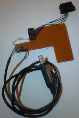

RPi via ssh mit V181113, 800XE (ohne C) TTL USB Kabel
CTS, Hs 0,125500 Timing strict
diag-ext-read
<opt>
31 02 52 01 00 08 07 00 00 01 04 00
000023.2d: 00 8a 00 02 01
31 02 52 8f 00 08 07 00 00 01 38 00
07d982:65: 03 8f 00 00 00
runs 0612a4
Ich war inzwischen einkaufen....
Das gleiche ttl-usb Kabel läuft derweil am Tower via Usb-Host, während ich hier schreibe.
Wenn ich weniger am Tower mache, läuft es noch besser....
