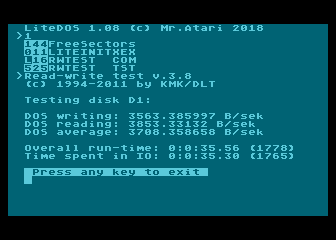

von mr-atari » So 11. Nov 2018, 11:47Du auch

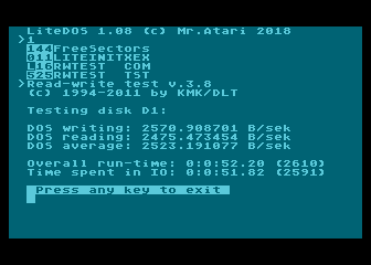

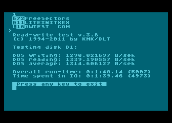

Here are some speed tests:
-Highspeed with 127kb/s
-HighSpeed with speedy
-Normal IO
-Normal IO
RW108-SIO.pngRe: LiteDOS

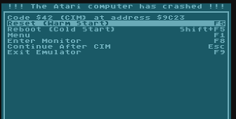

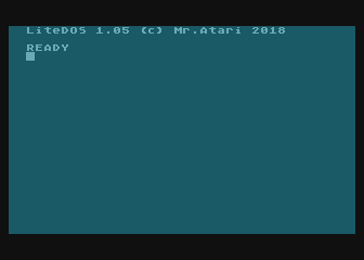

von dl7ukk » Di 13. Nov 2018, 21:12Hi mr-atari,
ich habe LiteDos probiert, aber Probleme.
Das ist ok!
Das ist ok!
Das ist ok!
Es kommt zum Crash
Was mache ich falsch?
Test-Equipment:
Ubuntu-Mate
atari800 Emulator
Atari-OS
md5: 06daac977823773a3eea3422fd26a703 ATARIXL.bin
Das ist ok!
Das ist ok!
Das ist ok!
Es kommt zum Crash
Test-Equipment:
Ubuntu-Mate
atari800 Emulator
Atari-OS

von dl7ukk » Mi 14. Nov 2018, 01:38Hi mr-atari,
sorry, ich hatte die Ver 1.05 benutzt.
Mit Ver 1.07 und echter Hardware geht es.
Nun kann ich testen.

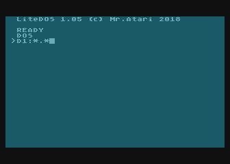

Re: LiteDOS

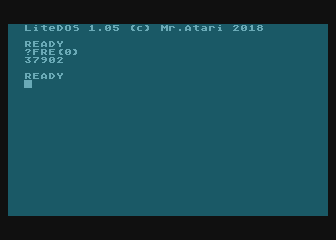

von mr-atari » Do 15. Nov 2018, 10:56No idea, it works just fine here.
Altirra and 800XL PAL/NTSC.
Probably you did not use LiteINIT correctly, I have to make that fool-proof next time.
It does not check if the version is correct before loading....
Your FRE(0) is 37902, can't be right.
1.08 is also almost ready, working on the BIOS with LITE build-in.
Bonus are fast math routines and HSIO (my version).
Oh, beside D1:*.* typing 1 is much easier.
Grtz,
Sijmen.
Grtz,
Sijmen.

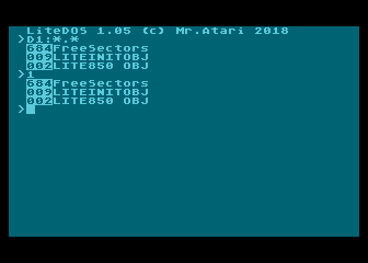

von dl7ukk » Do 15. Nov 2018, 12:11Hi mr-atari
ich habe gestern LiteDos V 1.07 getestet.
LiteDos ist viel anders, als bekannte DOS (Dos2.5, BiboDos, MyDos)
aber es macht Spaß
Equipment.
Ubuntu-Mate, atari800 Emulator
sehr gut funktionierte ...
P Power up
D Dir
L Load - sehr gut!
C Copy
? * Wildcard
E Erase
extern init = formartieren in SD 720 & MD1040
Die Anzeige von freien Sektoren war 700 ??
Das muss ich noch einmal prüfen/ wiederholen
Nicht funktionierte
R Rename,
aber da kann ich einen Fehler haben, ich muss Dein Manual besser übersetzen.
Danke für Dein Arbeit,
ich mache weiter und werde berichten

von mr-atari » Do 15. Nov 2018, 14:04dl7ukk hat geschrieben:Hi mr-atari
Nicht funktionierte
R Rename,
Yes, MD = 1020 sectors free.
I only need 15 for LiteDOS and 4 for the VTOC/Directory = 19 total.
Last sector is unusable, to be compatible with others.
So 720-15-4-1=700 and 1040-15-4-1=1020

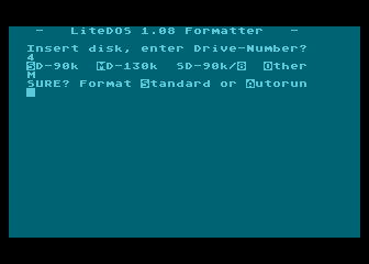

Re: LiteDOS

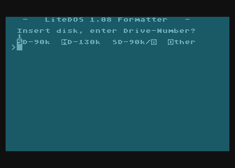

von mr-atari » Sa 17. Nov 2018, 12:46New stand-alone LiteDOS formatter/Init coming along nicely.
This one will run from any DOS.
Final testing, uploading soon.

Re: LiteDOS
von dl7ukk » So 25. Nov 2018, 01:07Hallo mr-atari,
Ich habe LiteINIT im Emulator mit Dos25 und BiboDos 5.4RN in Single/SD und Medium/MD probiert.
Es war ok.
Ein Test mit BiboDos 5.4FN konnte ich nicht machen, dieses DOS geht nicht gut im Emulator.
Das Kopieren Emulator <-> FDD macht mir Probleme ...
Aber das ist nichts von LiteDos, sondern liegt bei mir
Wie gehen Formate, welche ein DOS nicht unterstützt?
zB. DD oder QD mit LiteINIT mit DOS25
Was ist der Unterschied von SD-90K und SD-90K/8?
Gruß & Danke
mr-atari hat geschrieben:LiteINIT is now a stand-alone program.
That can be run from any DOS version.
16k RAM minumum (400/600xl).
Es war ok.
Gruß & Danke
Re: LiteDOS
von mr-atari » Mo 26. Nov 2018, 10:12LiteDOS does not support formatting in QD or DD, sorry.
It format is 128 bytes/sector.
When you select Others, you can format partitions on HDD/CF-media.
This does not physical format the drive, it writes LiteDOS and an empty VTOC/directory.
In read-mode, it can read DD disks, but no QD. To support reading from other DOSses.
SD-90k is the "default" format, 720 sectors Single Density room for 24 files.
The 90k/8 means the formatted disk can only hold 8 files.
It has to do with the LiteDOS sector-layout.
LiteDOS uses sector clusters for data and directory, minimum is 2, maximum is 128.
90k/8 uses clustersize 2 where 90k uses clustersize 4.
In theory it is possible to create a 90k/56 disk.
So 720 sectors with room for 56 files using clustersize 8.
But on average having room for 24 files on a disk is enough, 8 is an option for large files, 56 would make no sense.
Simple question, long reply.
