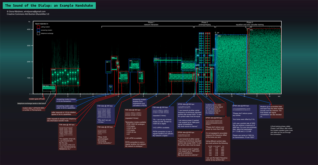

Achja: Total off-topic, aber ein Bild, wo sich (zumindest bei mir, der jahrelang neben dem Mailbox-Modem gepennt hat) sofort die passenden Töne dazu im Kopf bilden...
Hier gibt´s das Bild in Originalgröße (mußte es verkleinern)
Gruß, Jürgen
