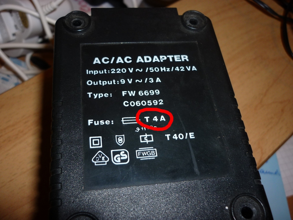

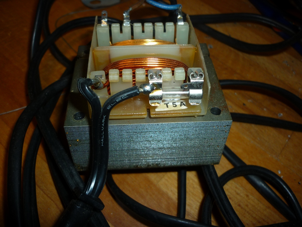

Ich habe eben mal im Keller geschaut; interessanter Weise habe ich da einen Trafo offen liegen der lt. Gehäuse eine Sicherung T4A hat:
Im Gehäuse ist eine Sicherung T5A verbaut:
Das "T" steht für Träge; sie spricht etwas langsamer an. Der Typ "M" ist etwas schneller.
"4A" bzw. "5A" steht für den maximalen Strom. 4A -> 4 Ampere, 5A -> 5 Ampere. Da der Trafo 3 Ampere liefern soll dürftest Du mit einer trägen 4 Ampere-Sicherung (beschriftet mit "T4A" oder "4AT") hinkommen.
