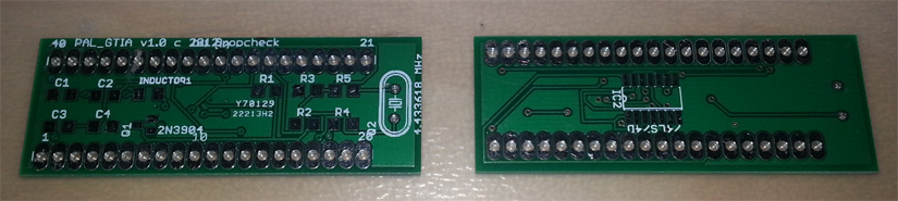

Das "Original" stammt nach einer Idee auf AtariAge von DropCheck alias Leonore Underwood. Hier ihre Platine aus 2012, unbestückte Variante:

So eine Platine von Lenore habe ich sogar schon hier liegen. Muss ich nur noch einbauen. Da es aber nie einen PAL 1200XL gab, gibt's auch kein 1200XL PAL OS. Deswegen muss der 1200XL dann auch gleich auf 800XL OS (vielleicht geht XE OS auch, keine Ahnung, zu faul und zu wenig Zeit um jetzt nach zu schauen) umgebaut werden.

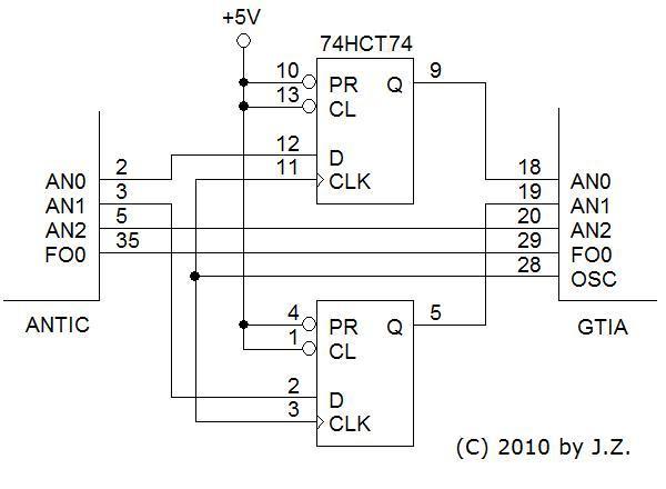

Jetzt wird es auf Atariage angeboten. Die Schaltung mit dem 74LS74 kennen wir doch um einen fehlerhaften GTIA Chip im 800XE zu ersetzen.

Bitte bestellt bei Lenore, sie hat das Teil entwickelt, nicht Stryker. Stryker hat wohl Lenore gefragt ob er ihre Schaltpläne haben könnte, ohne dazu zu sagen, dass er das Teil selber, anhand dieser Schaltpläne, nachbauen will. Dass er die jetzt auch noch verkauft, geht in meinen Augen gar nicht.
Lenore hat mehr so kleine Sachen. Schau doch mal hier.

Bernd hat geschrieben:Jetzt wird es auf Atariage angeboten. Die Schaltung mit dem 74LS74 kennen wir doch um einen fehlerhaften GTIA Chip im 800XE zu ersetzen.
Nee, das war der LS175 :D
Auf dem kleinen Board von Lenore wird im Prinzip nichts anderes gemacht, als der 4,43...MHz Farbträger für PAL erzeugt und in den entsprechenden Eingang des GTIA eingespeist. Bei NTSC wird dort direkt "OSC" (3.57/3.59) MHz angeschlossen. Die Platine ist halt schön klein und erspart das Gebastel auf Lochraster, was einfach schicker aussieht. Der LS74 "verknüpft" den Systemtakt mit dem 4,43 MHz Quarz.

Das Board von Lenore hab' ich auch schon, aber noch keinen ANTIC/GTIA dazu.

Hallo Jürgen,
ja die erste Schaltung war mit einem LS175, es gibt aber noch eine andere Schaltungen mit 74LS74 :wink: ....

Bernd hat geschrieben:ja die erste Schaltung war mit einem LS175, es gibt aber noch eine andere Schaltungen mit 74LS74 :wink: ....
Cool, Danke. Die war mir noch nicht bekannt. Soll da ein Vorteil gegenüber der LS175 Version sein? Letztere habe ich bisher 3x verwendet und arbeitet gut.

Hi Jürgen,
die Schaltung haben wir noch nicht getestet.
