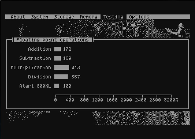

ich habe keinesfalls erwartet, dass SysInfo das Modul erkennt, aber dass man einen Geschwindigkeitsvorteil bei den Fließkommaberechnungen sieht. Mit SysCheck/FastMath komme ich auf die untenstehenden Werte, was gegenüber dem Standard XL-ROM schon eine durchschnittliche Steigerung von ca. 250% bedeutet, alleine nur durch Codeoptimierung. Bei einer Hardwarelösung in Form einer zusätzlichen CPU würde ich noch bessere Werte erwarten.
Math speed with FastMath ROM.jpg (75.25 KiB) 5770-mal betrachtet
Eigentlich schade, dass man bei Veronica nur dann einen Vorteil hat, wenn die Software auch dafür geschrieben wurde.
Klaus

noch eine Zusatzinfo, weil ich gefragt wurde. SysCheck ist Hardware und nicht zu verwechseln mit dem Programm SysInfo. Das FastMath ROM-Image kann in einen freien 16K-Slot von SysCheck geflasht werden.
Klaus

Na klar Fastmath läuft ja auch auf der Syscheck. Veronica käme so wie so damit nicht klar, auch wenn Fastmath direkt im Atari verbaut wäre. Wie gesagt. Veronica kann nicht direkt auf den Atari native zugreifen.
