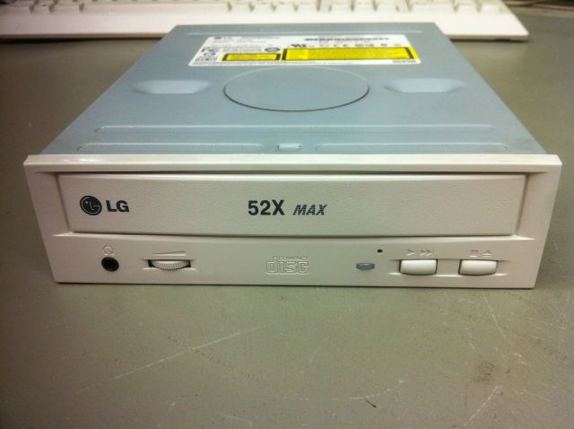

Ja, ich hab´ vor nicht allzu langer Zeit auf Drängen meiner Liebsten etwas Platz im Keller geschafft und ein paar Laufwerke entsorgt weil ich dachte reine CD-Laufwerke braucht kein Mensch mehr. :roll:
@Snatchbit: das geht in die richtige Richtung und würde auch gehen. :D Das was mir vorschwebte hatte noch Tasten zum zurückspringen; aber die allerwichtigsten Funktionen (Play, Stop, Eject, Vorwärts) sind dort ja schon dran.
IIRC hatte mein LW damals noch eine "Zurück" und "Pause"-Taste. Wie die Laufwerkstasten eines Audio-CD-Player halt. So ähnlich wie dieses Modell (wobei hier die zwei extra-Tasten für die Lautstärkeeinstellung sind):

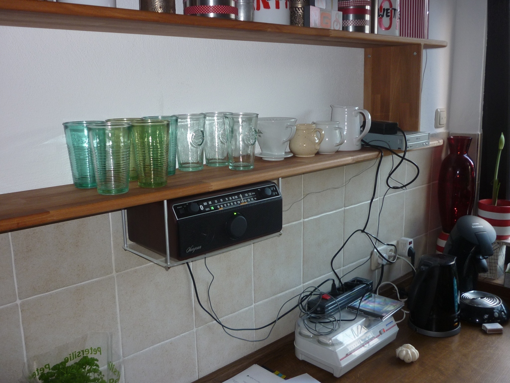

Wir hatten bis zur Demontage der Hängeschränke (auf andauernden Wunsch meiner Frau; die Hängeschränke waren ihr zu wuchtig und es musste was "offeneres" her) ein Sony-Unterbau-Küchen-CD-Radio. Da das neue Regal aber mit 20cm Tiefe zu klein für das Sony ist (35cm Tiefe) ist habe ich was neues gesucht. Die Unterbauradios mit CD, die ich gefunden habe, waren entweder zu tief, hatten schlechte Empfangseigenschaften (UKW), sahen bescheiden aus oder hatten einen eher schlichten Klang. Gerne trafen mehrere bis alle Kriterien zu.
Ein kleiner Ghettoblaster scheidet auch aus da er Stellfläche benötigt, bei einer Micro-Stereoanlage müssen zusätzlich die Boxen noch untergebracht werden.
In der irrigen Annahme das CD nicht so wichtig ist habe ich mich dann für das oben zu sehende Sangean entschieden. Meine Idee war die Hörbücher meiner Frau auf einen mp3-Player zu spielen und dann über BT zum Radio zu streamen. Meine Frau braucht aber unbedingt einen CD-Player, weil sie die Hörbuch-CDs aus dem Auto mit in die Küche nehmen will (und umgekehrt) um sie dann da weiterzuhören...
Jetzt hänge ich das CD-Rom noch unter das Brett (mit einem geänderten Netzteilstecker schaut es vorne nicht mehr über) und gut ist. :mrgreen:

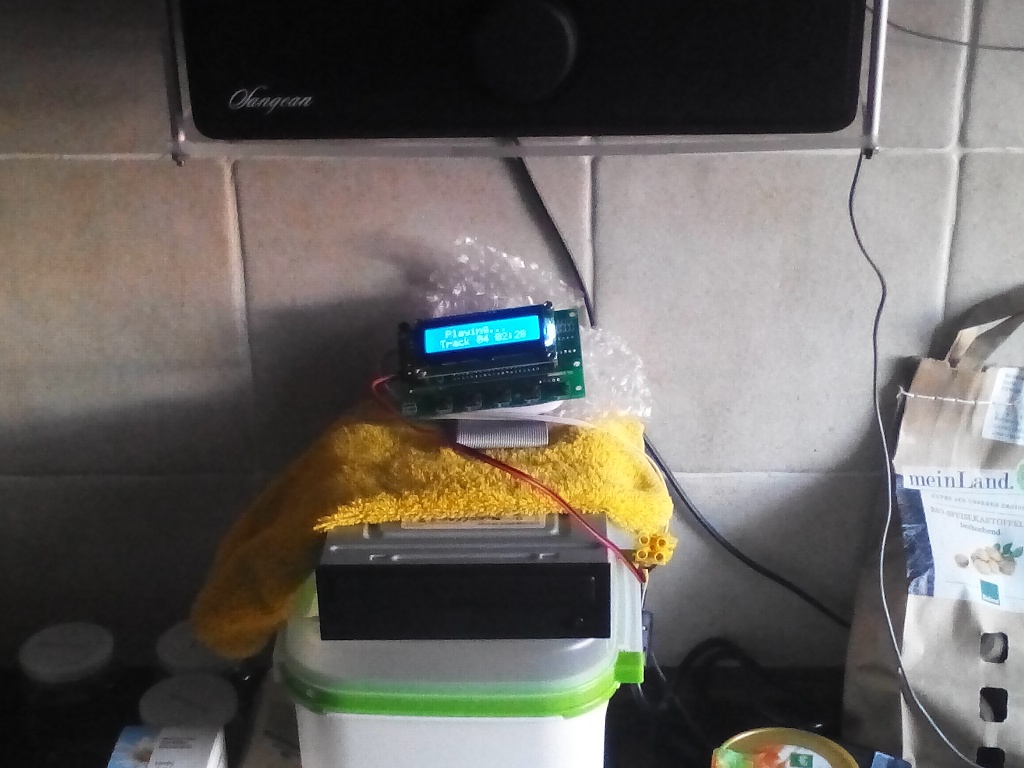

von Sleepy » Mo 14. Mär 2016, 17:10
So, heute ist die bestellte Platine (nackte Platine, ohne Anleitung o.ä., sehr sauber aufgebaut, LCD gesteckt, Bedienfeld abtrennbar und via gestecktem Kabel verbunden, mit IDE-Kabel) endlich eingetroffen. Ein erster Test mit einem DVD-Rom verlief schon mal erfolgreich. Dann kann ich mich jetzt an's Gehäuse machen...
CD-Text wäre noch nett gewesen. ;-)
Edit: Wichtig: Damit das Laufwerk von der Platine erkannt wird muss es als "Master" gejumpert werden - alle anderen Einstellungen (None, Slave, CableSelect) funktionieren nicht!

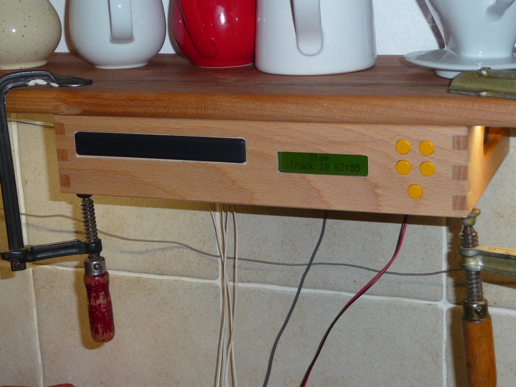

Ein erster "Gehäuseversuch":
Das blaue Display ist einem augenfreundlichen grünem Display gewichen.
Sleepy

sieht gut aus, aber was sagt Deine Frau dazu?
Zum Servieren nimmt sie zu Ostern dann Dein "Tablet" :D
Re: Suche: CD-Laufwerk mit Laufwerks-Tasten
von mega-hz » Sa 19. Mär 2016, 09:20
sieht sehr gut aus!
von Sleepy » Sa 19. Mär 2016, 09:50
Zum servieren habe ich ersatzweise eine Service-App für unser anderes Tablet besorgt...
Meiner Frau gefällt die Lösung schon mal besser als der lose Kabelverhau aus dem Bild davor... :mrgreen:
Gut beobachtet - es handelt sich um ein zweckentfremdet Tablet aus Buche, was ich allerdings extra für diesen Zweck gekauft habe - die vorhandenen Tablets sind aus Melanin und für diesen Zweck ungeeignet; also keine Gefahr von Beschwerden fraulicher seits. :mrgreen: Da mir ein paar Sachen noch nicht gefallen werde ich eine verbesserte Version machen und ein zweites Tablet opfern... Es ist der erste Versuch. ;-)
