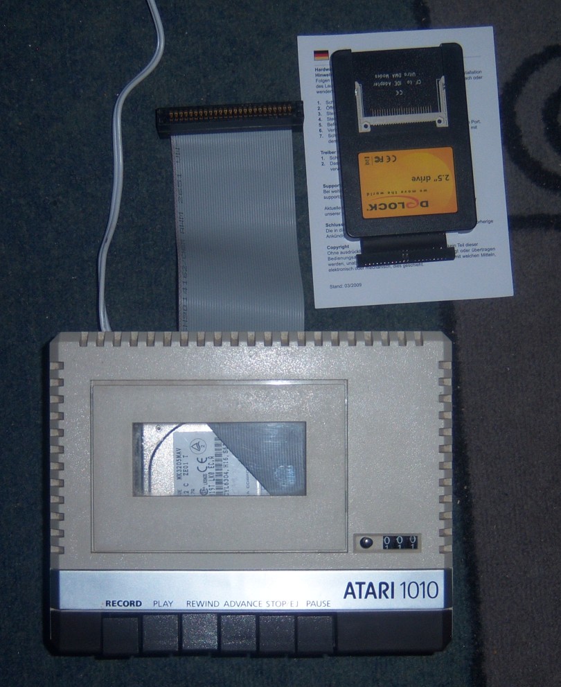

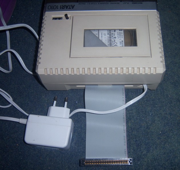

Also, ich hätte zwei IDE+ (oder auch IDE-2) Rev-B über, die ich damals bei der Abbuc-Sammelbestellung erstanden habe. Der Preis für ein "nacktes" Interface betrug damals 75 Euro, den würde ich auch verlangen, allerdings habe ich noch folgende Zugaben/Hinweise:
a) 1x IDE-2 (IDE+) Rev.-B mit kleiner 2,5" Harddisk (nie benutzt, 3GB klein), einem Doppel-CF-Adapter und einem externen Netzteil (passender Stecker schon dran); EINGEBAUT in ein 1010 Datenrekorder Gehäuse (mit angeklebten Tasten und Zählwerk, ohne SIO-Buchsen); das Festplatten-Interface, nebst HDD usw. wurde bisher nie genutzt, also dürfte die Firmware noch Version 1.0 (oder 0.1 ?) sein. SDX ist onboard (keine Ahnung, welche Version 4.4x halt), Covox jedoch nicht und da es Rev-B ist auch kein Drückknopf zum Wechseln von ATR-Images u.ä. (gab es wohl erst bei Rev-C und Rev-D)...
b) 1x IDE-2 (IDE+) Rev.-B mit kleiner 2,5" Harddisk (nie benutzt, 4GB klein), sowie einem Doppel-CF-Adapter und einem ext. Netzteil (passender Stecker schon dran); ansonsten alles wie unter a) geschrieben, jedoch NICHT eingebaut in ein Gehäuse (bei Interesse kann ein leeres/nacktes 1010 Gehäuse mit geklebten Tasten und Zählwerk, ohne SIO-Buchsen aber mitgeliefert werden)...
Auf die Funktionstüchtigkeit der Harddisk(s) gebe ich keinerlei Garantie, sie sind sozusagen eine kostenlose Beigabe zum IDE+ / IDE-2. Bei Interesse einfach melden, Preis wie gesagt je 75 Euro + 8 Euro Paketporto (beide zusammen für 150 Euro + 8 Euro Paketporto).
Habe von dem eingebauten Teil mal zwei Fotos gemacht (siehe Anhang), von dem nicht eingebauten Teil bzw. den vielen losen Teilen habe ich keine Fotos.
