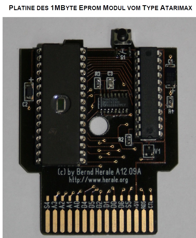

Ist das die Platine die Du suchst?
Das Bild ist nicht gespiegelt; die Platine ist so bedruckt. Der im Layout durch ein viereckiges Lötauge markierte "PIN 1" der ICs paßt so nicht zum Siebdruck. Nach einem kurzen Vergleich mit einem Foto einer bestückten Platine vermute ich mal daß bei dieser Platine Löt- und Bestückungsseite vertauscht sind. EVENTUELL kannst Du sie verwenden wenn Du die bedrahteten Bauteile von der Lötseite bestückst und den SMD-Chip / den Transistor auf dem Kopf reinfrickelst... Aber alles ohne Gewähr. Ob das Layout zum aktuellen Schaltplan paßt müßtest Du durchpiepen.
Eventuell kann Bernd Dir noch etwas genaueres zu der Platine sagen bzw. in wieweit sie nutzbar ist. Sie ist mit "REV.1 MO7.100" beschriftet.
Ich habe sie schon ein paar Jahre in der Schublade liegen; sie war vermutlich mal - unbestückt und mit angelöteten Kabeln an den Lötstellen über dem Kontaktzungen - als Adapter zum Modulschacht gedacht (für Basteleien). Bei Interesse kannst Du sie gegen Portoerstattung haben.

Sleepy hat geschrieben:Ist das die Platine die Du suchst?
Sleepy
Hi Sleepy,
die gespiegelte Platine ist vom 512k Flashmodul und wurde vom Hersteller spiegelverkehrt gefertigt. Dies ist nicht das 1MB Eprom Modul.
@DonQuichote: Email mit dem Layout ist unterwegs zu dir. Bitte noch nicht veröffentlichen, dies erfolgt von einer neuen Webseite im nächsten Leben, momentan habe ich noch keine Zeit dafür......

O.K., mein Fehler - ich hatte sie mit diesem Bild aus der Beschreibung des " 1 MB EPROM Modul" verglichen:
Neue Bitmap.jpg (157.45 KiB) 1308-mal betrachtet
Danke für die Aufklärung! Sie lag jetzt sooo lange in der Schublade... ich sollte endlich mal eine bebilderte Inventurliste mit meinem ganzen ATARI-Zeugs machen... :mrgreen: Zumindest werde ich die Platine Beschriften. :wink:
