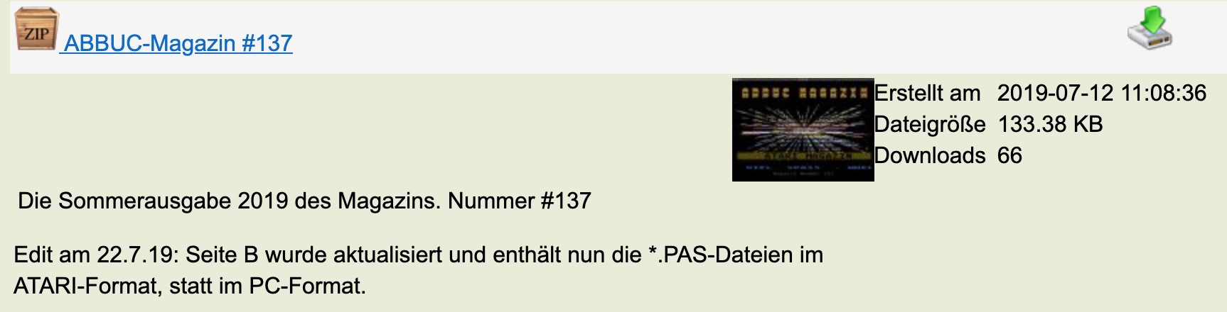

von skriegel » So 13. Okt 2019, 18:57
137B wurde von mir durch aktualisierte Dateien von GoobByte XL geändert, dazu habe ich auf der Downloadseite auch einen Vermerk gemacht:
Zu den anderen kann ich nichts sagen, die habe ich so hochgeladen, wie ich sie bekommen habe, da ich ja derzeit in den USA bin und somit das aktuelle Magazin mit den Disketten nicht zur Hand habe.

Die neu hochgeladene Version von GoobByte XL der Mag-137-B-Seite habe ich heute Abend ausrechnen lassen und auch eine andere MD5-Summe erhalten, als Erhard ermittelt hat. Hier habe ich die MD5-Summe 7849F1F412C621B3DA4590114F2C2A7E61145C93 errechnet. Bitte, Erhard, maile mir Deine Images von den 137er und 138er Diskettenseiten - Mailaddy sende ich Dir per PN. Am Mittwoch bin ich wieder daheim und werde Images mit den Sektorkopierern erstellen. Bin total gespannt, was das Ergebnis sein wird und vor allem, was die Ursachen der Unterschiede sind.

Stefan hat geschrieben:Die neu hochgeladene Version von GoobByte XL der Mag-137-B-Seite
wenn das Abbild im Downloadbereich aktueller ist als meine Disk dann kann das natürlich nicht gleich sein. Wenn also Abbilder nach Auslieferung der original Magazindisks verändert werden sollten, wie ich schon sagte, Grund und Art der Änderung dabei stehen. Es nützt mir ja nix, wenn ich Disks in meiner Box aufbewahre, wo was nicht in Ordnung ist.
skriegel hat geschrieben:137B wurde von mir durch aktualisierte Dateien von GoobByte XL geändert, dazu habe ich auf der Downloadseite auch einen Vermerk gemacht
Hm, ich schau noch mal nach.

dl7ukk hat geschrieben:Meine md5sum
die Prüfsummen über Deine Disketten stimmen mit den Prüfsummen über meine Disketten überein, auch das Sondermagazin 51 Seite B.
Das dies aber nicht mit der Version aus dem Downloadbereich übereinstimmt zeigt, daß hier etwas nicht in Ordnung ist.
Das dürfte an den durch die "Duplicate Disk" Funktion nicht kopierten Sektoren liegen.
Wenn ich hier nicht nachgehakt hätte, wäre im Archiv ein kaputtes Abbild des Dungeon Hunt II Abspanns verblieben.
