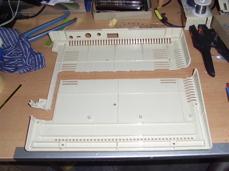

habt ihr mir einen Tipp mit welchem Kleber man das Gehäuse eines VCS 2600 kleben kann? Es sind richtig große Stücke abgesplittert. Pattex taugt nicht, das hatte schon mal jemand versucht. Plastikkleber (Revell) taugt auch nicht.

von Beetle » So 31. Dez 2006, 00:28
Der Sekundenkleber (Klebstoff Cyanacrylat) klebt den Atari Kunstoff hervorragend.
Damit kriegt man sogar übelst gebrochene Gehäuseteile wieder hin.
Wenn der Spalt zu gross wird, etwas Kunstoff mit einkleben.
Es schadet nicht, die Klebestelle zu verstärken, da der Sekundenkleber sehr hart wird und kaum flexibel ist.
Anschliessend Farbe drauf und man sieht nix mehr davon.
Gruss,
Stefan

von Beetle » So 31. Dez 2006, 16:33
Sekundenkleber bekommt man in Baumärkten, Bastelgeschäften und vor allem (und am günstigsten nach meiner Erfahrung) im Modellbaufachhandel. Ein 15g Fläschchen kostet da 5-6 Euro, wobei ich im Baumarkt 9 Euro für ein 5g Fläschchen berappen sollte.
Der Hersteller ist egal. Hauptsache der Klebstoff selber ist "Cyanacrylat".
Ich benutze nur den ganz dünnflüssigen, der ist noch dünner als Wasser. Spaltmasse müssen dann klein sein, dafür kriecht er durch die Kapillarwirkung bis in die letzte Ecke.
Was ich da "von innen" geklebt habe ist die Verstärkung. Die eigenliche Klebestelle ist nur die Kante der Kunstoffteile. Zum verstärken von solchen Flächen klebe ich mit Sekundenkleber diese grünen GFK Plättchen auf, und darüber kommt dann 2K Epoxydharz.
