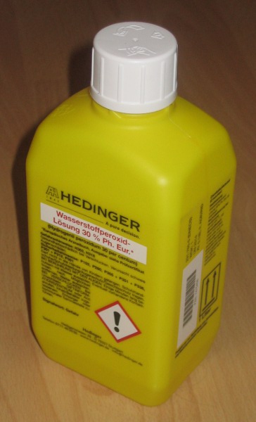

Dort hat man eine methode gefunden, vergilbte plastikgehäuse wieder in den ursprungszustand zu versetzten. innerhalb des threads werden verschiedene zusammensetzungen genannt - ich habe das erst mal nur überflogen, wollte das aber direkt mit euch teilen.

- 30% H2O2, water added to lower concentration to 20%
- Plastic container with lid.
- Protective gloves and glasses (always use this when working with H2O2!)
- Tongs to retrieve the Amiga part after bleaching
- His yellowed floppy cover:
- He left it sitting in the sun on his balcony for 72 hours
die 72 stunden kann man wohl durch nutzung einer uv-lampe drastisch reduzieren.
