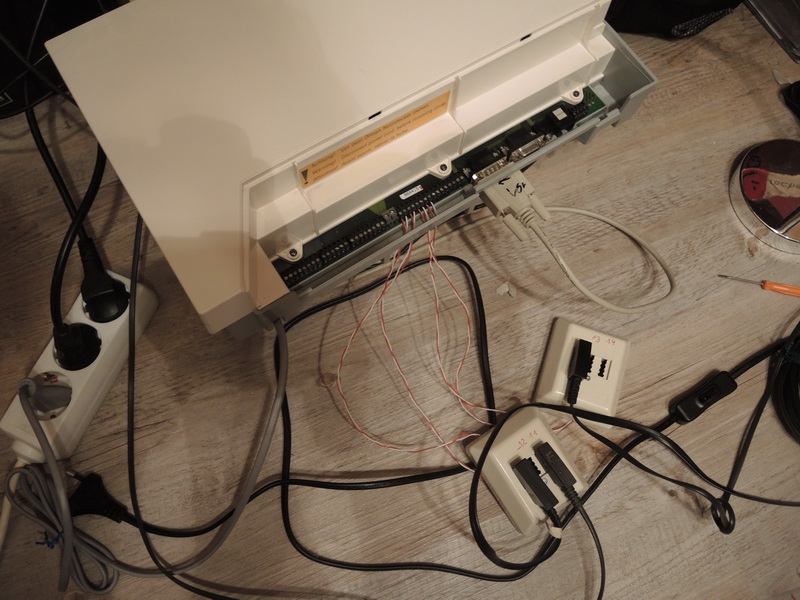

ich habe nun auch ein wunderschönes 1030 in meiner kleinen Atari Sammlung,..
UND,.. es klappt prima
Ich hatte es aus den USA und auch nur mit 110V Netzteil.. ich habe mir mit einem Commodore VC20 9V AC Netzteil weiter beholfen,..
Software braucht man doch nix,.. ist doch auf dem Modem direkt drauf,..
ich habe es mit einem Atari 800XL gemacht,.. einfach beim Einschalten die OPTIONs Taste drücken, damit das BASIC unterdrückt wird,..
dann kommt das Modem Menü,..

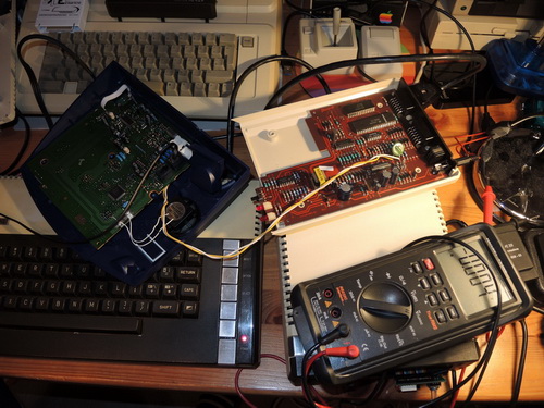

Schwieriger war etwas der "elektrische" Anschluss an die Telefonanlage,..
ich habe ein altes analoges Telekom Telefon aufgeschraubt und die Leitung zweiadrig da angelötet...
Ich wollte das original 1030 Kabel nicht beschädigen (muss mir mal so eine alte US-Telefondose kaufen)...
Und... tatata..  anwählen klappt auch, ich mache es über "Tonwahl"

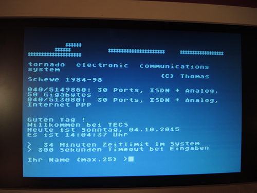

von 1010Micha » Mo 5. Okt 2015, 12:52
Doch
   klappt prima,..
zumindest mit dem Modem eine richtige Mailbox (analog) mit Tonwahl anwählen..
ich habe es bei der TECs Mailbox gemacht,..
Ich habe mehr das Problem, dass ich mit der ATARI 800XL  ESC-Taste wohl nicht den richtigen
ANSI-Code erzeugen kann, so kann ich derzeit in der Mailbox das lesen nicht abbrechen,..
aber "online" bin ich
Schade, dass es keine richtige ABBUC Mailbox mehr gibt

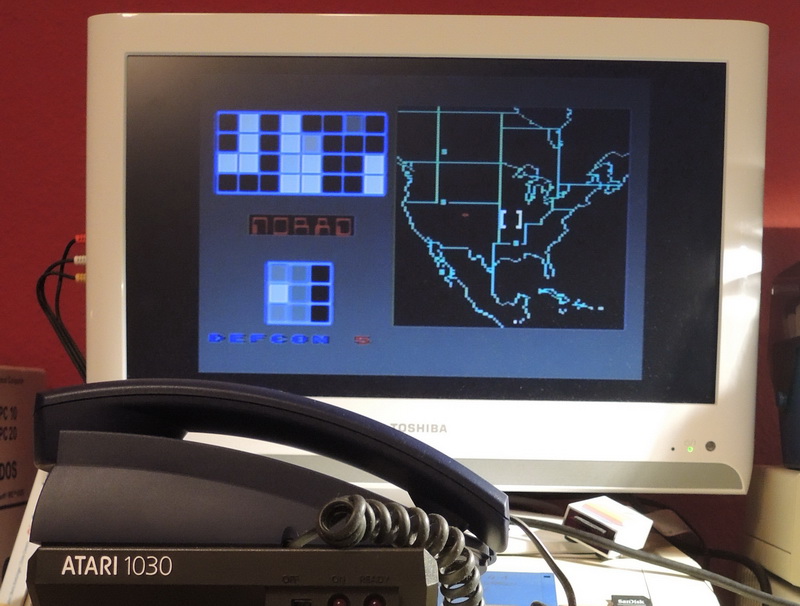

von 1010Micha » Sa 16. Jan 2016, 22:57
Hallöchen... (frohes Neues

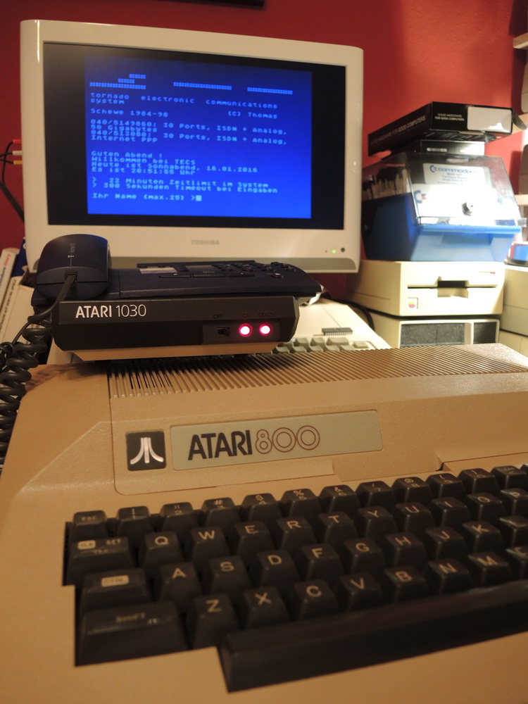

Ich hatte mal wieder Bock das Modem anzuschliessen und habe heute mit dem altem ATARI800 "gespielt"
Das eingebaute MODEMLINK klappt sogar mit dem altem Rechner,..
Ich hatte das BASIC-Steckmodul drin und ich musste nur DOS eingeben... (kein OPTION drücken)
und schon war das DFÜe Programm da...
Ich habe erst die "falsche" Nr. eingegeben und bin in irgend einem NORAD-System gelandet
			- norad_modem.jpg (144.7 KiB) 10903-mal betrachtet
 dann konnte ich aber in Ruhe "weiterserven",..
			- atari800_modem.JPG (198.88 KiB) 10903-mal betrachtet

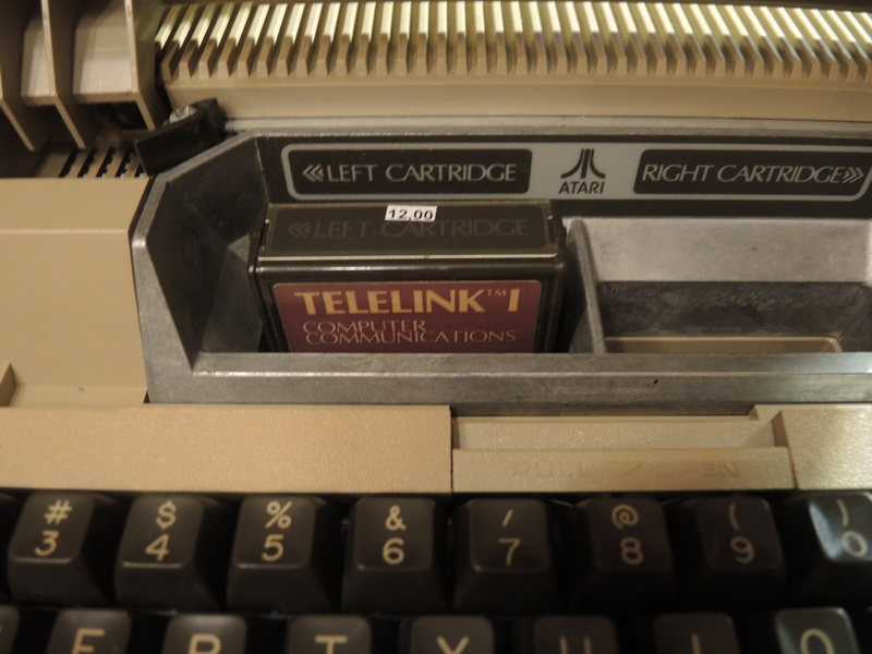

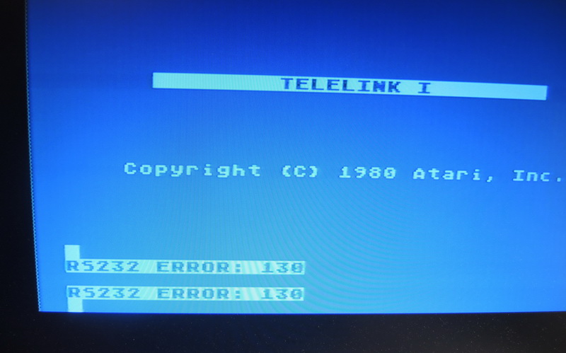

 Ich hatte mir auch extra das TELELINK-1 Modul besorgt, weil ich dachte, dass dieses der alte 800er(ohneXL) braucht,.
aber da kommt ein komischer RS232 ERROR 130 ???
			- telnet1b.jpg (90.17 KiB) 10903-mal betrachtet
			- telelink1.JPG (134.17 KiB) 10903-mal betrachtet

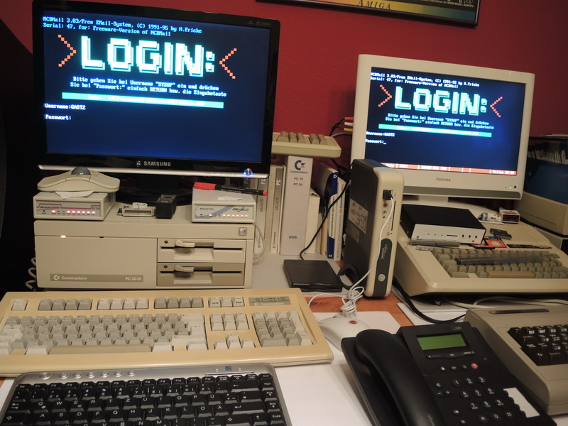

Habe mir jetzt auf einer DOS-Dose "eine eigene Mailbox" gezaubert,..
jetzt kann ich unterschiedliche Systeme: Amiga, C64,Atari,PC da anwählen lassen
und auch aus Spass Up+Downloaden,..
ich finde das Modem Gedudel  auch immer noch super  (nur 300bar beim C64+Atari sind schon hardcore..)
			- mailbox_1.JPG (176.2 KiB) 10621-mal betrachtet
