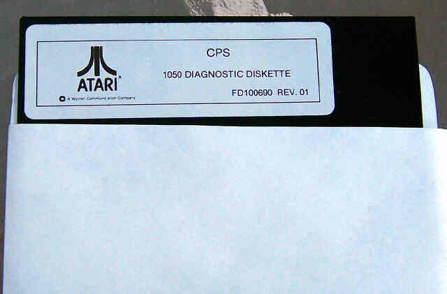

gibts bei ebay.com für 19,95$ - habs auch mal bei best gesehen :)
beim google ist mir das vom gleichen händler aufgefallen:
http://www.myatari.com/ebay/1050diag.jpg
hat das jemand zufälligerweise ?
von tfhh » Do 23. Apr 2009, 20:43
Moin Moin,
ukl hat geschrieben:beim google ist mir das vom gleichen händler aufgefallen:
Ich denke mal, der FloppyDoc hat so eine Disk :-)
Das nützt nur nix, es lassen sich ohne spezielles Equipment keine Sicherheitskopien anfertigen. Der Sinn dieser Diagnose-Disks ist, daß analoge Informationen auf verschiedenen Tracks sind, um die Spurgenauigkeit, Lese-/Schreibverstärker usw. des Floppy-Laufwerks zu prüfen. Normale, lesbare Daten befinden sich bestenfalls in den erst 5-10 Tracks der Disk.
Gruß, Jürgen
