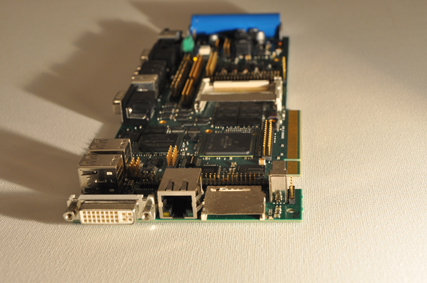

Ich wollte auch euch informieren daß unser neuer Atari-kompatibler Computer FireBee in Serienproduktion geschickt wurde. Bis zum 4. Juni werden die Platinen hergestellt und die Bauteile beim Schweizer Bestücker einlangen, und ab 8. Juni geht´s an die Produktion der ersten Serie.
Die Computer sind natürlich weiterhin vorbestellbar. Genauere Informationen wie immer auf unserer Seite http://acp.atari.org
Hier noch ein Foto unseres Boards (erstveröffentlicht auf x-com.atari.org)
