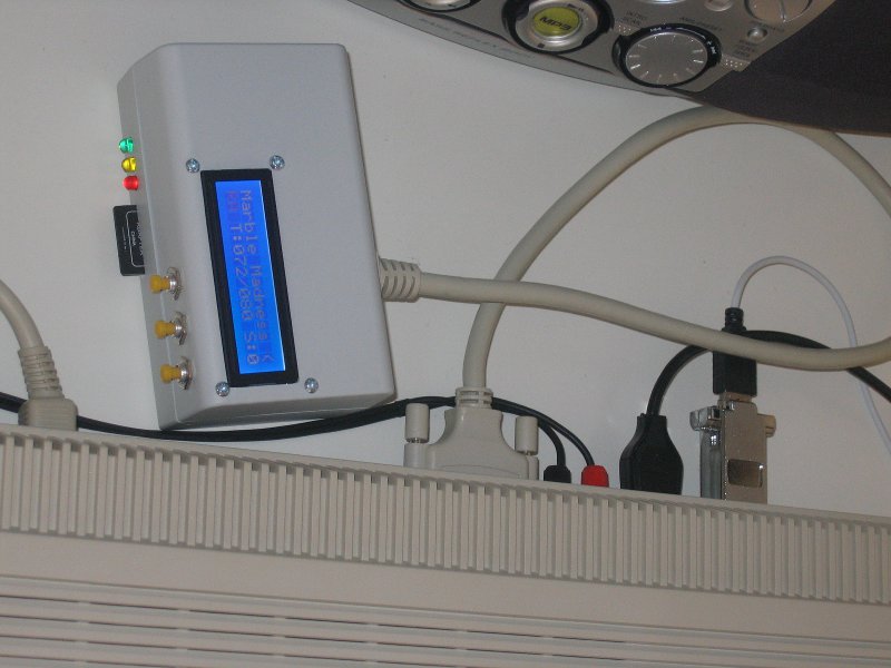

Ich würde meinen A500 gerne mit einer Möglichkeit ausstatten eine Speicherkarte anstelle von Disketten zu verwenden. Da ich den Amiga-Bereich nicht so ausarten lassen möchte wie meine Atari-Sammlung würde ich gerne eine möglichst kompakte, PC-unabhängige Lösung für den Amiga haben, so à la s-drive.
Ich bin im forum64 über diesen SD-Adapter gestolpert der eigentlich genau das zu sein scheint was ich suche, aber er ist anscheinend (noch) nicht erhältlich. Gibt es noch andere Lösungen in dieser Richtung?

Der UFE-Adapter hätte gegenüber Lotharek´s den Vorteil daß er anstelle des Floppylaufwerkes eingesetzt wird und über den Rechner gesteuert wird (die Menüs werden auf dem Monitor eingeblendet).
Bei dem HxC sieht es so aus als wenn die Floppy auch rauskommt, ich dann aber das Gerät seitlich am Rechner rumbaumeln habe um das Display ablesen zu können und an die Taster zu kommen.
Da das Gehäuse eigentlich noch top in Schuss ist möchte ich auch keine Löcher für die Taster oder Aussparungen für das Display ect. reinfräsen.
