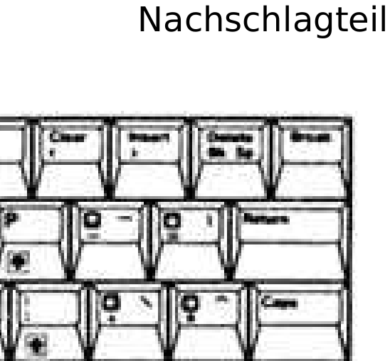

GoodByteXL hat geschrieben:Derzeit werkele ich daran, die Grafiken und Bilder soweit einzudampfen, dass sie für ein PDF noch brauchbar sind. Ziel ist, die Download-Größe unter die derzeitigen 5 MB zu drücken.
In der 2013er PDF Version (2.55MB) sind die Grafiken leider ziemlich vermatscht, zB kann man im Tastaturlayout auf Seite 197 kaum noch was erkennen.
			- keyboard.png (31.21 KiB) 11568-mal betrachtet
 Könntest Du bitte eine Version mit höher aufgelösten Grafiken hochladen? Das PDF darf von mir aus auch gerne 10 oder 20 MB haben, Hauptsache ich kann drin was erkennen wenn ich am Laptop oder Tablet schnell mal was nachschlagen will/muss :)
so long & schon mal vielen Dank,
Hias
Re: Das ATARI Profibuch
von GoodByteXL » Do 7. Apr 2016, 10:22
HiassofT hat geschrieben:Könntest Du bitte eine Version mit höher aufgelösten Grafiken hochladen? Das PDF darf von mir aus auch gerne 10 oder 20 MB haben, Hauptsache ich kann drin was erkennen wenn ich am Laptop oder Tablet schnell mal was nachschlagen will/muss
Hias
Leider ist das Ausgangsmaterial schlecht. Für diese Grafiken suche ich noch einwandfreie Vorlagen. Aber wenn du die 2011er-Version nimmst, da ist es besser. S. 189/190.
Falls jemand eine bessere Version in mindestens 300dpi als bmp oder tif unkomprimiert besitzt, nehme ich die gerne zum Verbessern des Profibuchs.

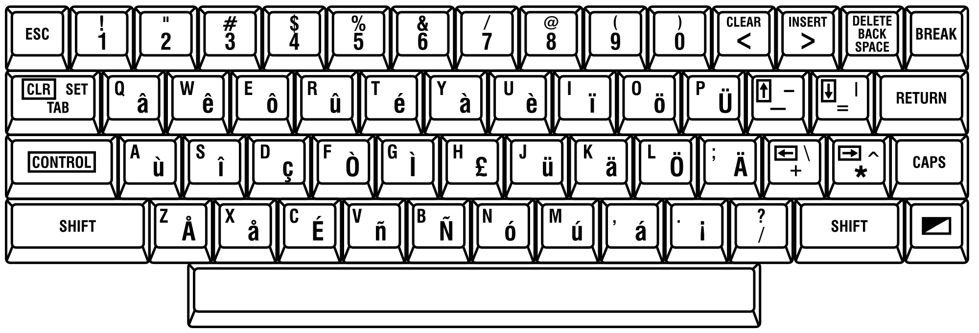

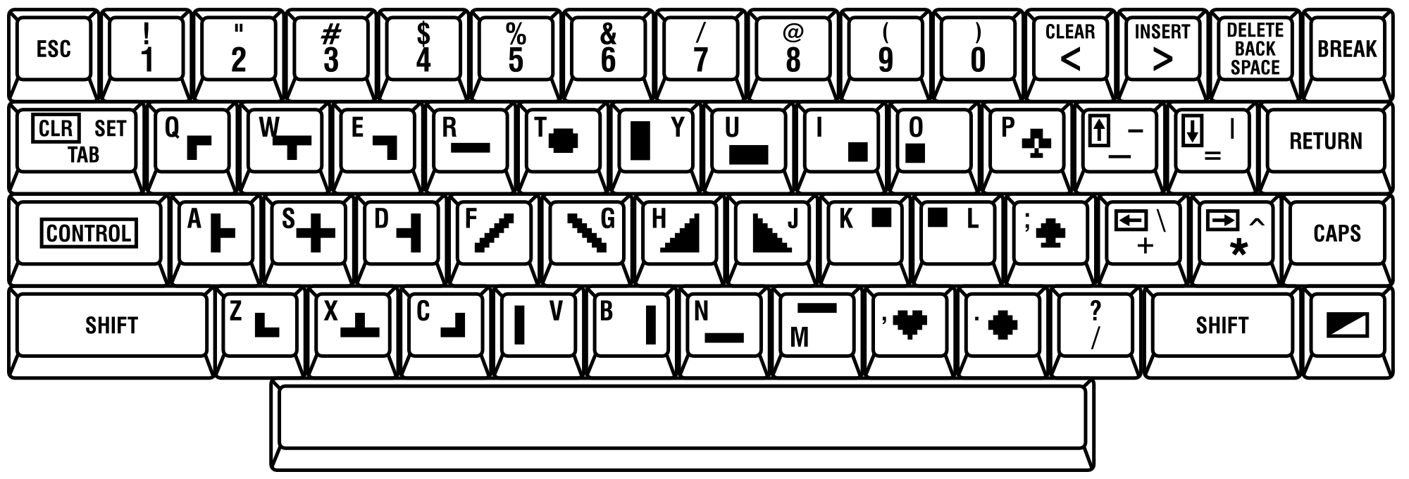

Für das TB-XL-Handbuch hat mir des-or-mad Grafiken zur verfügung gestellt, ggf. lasssen diese sich dafür verwenden. Die Tastaturbelegung dürfte ja identisch sein.
Sleepy
von des-or-mad » Do 7. Apr 2016, 12:40
Zumindest für das Tastatur Layout habe ich für Sleepy und sein Turbo Basic Buch mal Vektorgrafiken erstellt.
Anbei mal zwei Bitmap Renderings.
Oliver
von GoodByteXL » Do 7. Apr 2016, 14:11
des-or-mad hat geschrieben:Anbei mal zwei Bitmap Renderings.
Klasse Qualität - Danke
von HiassofT » Do 7. Apr 2016, 14:22
Hallo Walter!
GoodByteXL hat geschrieben:Leider ist das Ausgangsmaterial schlecht. Für diese Grafiken suche ich noch einwandfreie Vorlagen. Aber wenn du die 2011er-Version nimmst, da ist es besser. S. 189/190.
Das war genau das was ich meinte, in der 2011er Version waren die Grafiken recht brauchbar (ich dachte mir schon, dass die Vorlage nicht optimal war).
In der 2013er Version sieht man auch in einigen Grafiken, zB bei den Pin-Nummern des SIO Connectors oder des Joystick Ports die JPEG Artefakte - in der 2011er ist das besser.
Hast Du diese Grafiken evtl auch als Vektorgrafik (SVG o.ä.) vorliegen? Das würde die Auflösungs- und Kompressions-Probleme mit Pixelgrafiken recht einfach lösen. Falls nicht ist's auch nicht so tragisch, mit einer geringeren Kompression (wie in der 2011er Version) sind die beiden Grafiken auch OK.
@Oliver: vielen Dank für die Tastaturlayouts, die sehen sehr gut aus!
so long,
Hias
