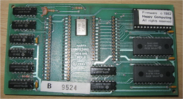

von Bernd » Mi 13. Jul 2011, 23:07
Interessantes zur 810er Floppy.....
Die ersten 810er Diskettenstationen wurden ohne Datenseparator ausgeliefert. Bei diesen konnte es im Betrieb zum fehlerhaften Beschreiben einer Diskette kommen.
Atari hat darauf schnell reagiert und diesen in den neuen Laufwerken nachgerüstet. Wer ein altes Laufwerk hatte, konnte die Platine bei Atari direkt beziehen.
Woran erkennt man die Platine?
Beim öffnen des Blechmantels der großen Platine sollte darunter eine zweite kleine Platine in einem 40poligen Sockel stecken.
Ist diese nicht vorhanden, so sitzt der Floppycontroller in dem Sockel, es fehlt der Datenseparator.
Vor langer Zeit hatte ich meine 810 mit Bauteilen zu einer Happy 810 hochgerüstet. Der Datenseparator war Voraussetzung dafür. Dazu waren nur wenig erforderlich,
ein Eprom, ein Speicher und einige TTL´s. Die Schaltung wurde frei verdrahtet und hat gute Dienste geleistet. Leider ist die Floppy nicht mehr in meinen Besitz, die Schaltungsunterlagen dazu auch nicht mehr...
Original Happy 810...
Es gibt 3 Versionen davon.... HE810S-X - HE810S-H und HE810S-L
Bei der X Version ist viel zu löten.....ein kleiner Hinweis in der Originalanleitung......Do not use a soldering gun :lol:
Es war die günstigste Alternative.
H und L - Entscheident ist hier die Farbe des 40 poligen Sockel. Ist der Sockel scharz kommt hier Version L hinein,
bei blau und braun Version H.
Mehr Infos kann ich euch leider nicht dazu geben.
Selbst heute bekommt man noch eine Original Happy 810 und 1050 bei B&C, die waren einmal autorisierte Verkäufer davon.
Happy 810 Upgrade für 49,95$.
Bernd
PS: Und so sieht die Happy 810 aus...
