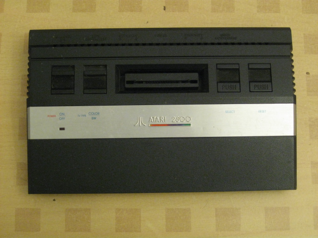

habe eine Spielconsole ATARI 2600 jr + Joystick geschenkt bekommen --ohne weiteres Zubehör also ohne Spielmodule.
Daher weiß ich nicht, wie die am Fernseher ohne Modul reagiert. Bei mir Kanal 2 oder 3 nur Rauschen, ist das
normal oder muß trotzdem eine Art Bild erscheinen -vielleicht mit Meldung "Kein Modul" oder so ähnlich ?
Eine selbstgelötete Leiterplatte mit EPROM, mit einem Spiel, das im EMULATOR Stella läuft, bringt die gleiche
Erscheinung, bin mir aber nicht 100% sicher- ob das Selbstbaumodul richtig arbeitet
Wenn das Gerät defekt ist, will ich da keinen weiteren Aufwand betreiben --- das Gehäuse findet bestimmt eine
andere Verwendung.
Vielen Dank im Vorraus
Ralf

Rauschen ist normal ohne Modul. Versuch mal ein Modul zu bekommen und teste dann mal durch. Ob das selbstgebaute Spielmodul funzt, istdie Frage: Mal die Kontakte am VCS reinigen, ggfls. Kontaktspray nutzen. DIe Steckkontakte sind immer der Schwachpunkt und gerne mal verdreckt, dei den Modulen ist es ähnlich.
Zum probieren bietet sich eine Ataricart an, Activisioncarts haben häufig eben diese Kontaktprobleme.
Viele Infos zum VCS findest du auf AtariAge im Forumsbereich zur 2600: http://www.atariage.com/forums/forum/16-atari-2600/
Falls du zur Fuji kommst dann bring das Teil mit, dann kann ich da mal ein paar doppelte Module mitbringen zum durchtesten.

---"Rauschen ist normal ohne Modul" ---na, da habe ich ja noch Hoffnung, daß das Teil noch funktionsfähig ist.
1. Was ist eine Ataricart ?
2. Internetseite dazu .com engl. , na ja stamme aus einer älteren Generation --engl. ??? ist mir nur sehr schwer zugänglich,
als ich mit "Computern" (auch beruflich) zu tun hatte, hießen die noch EDVA (Elektron. Datenverarbeitungsanlage) und mit denen
war (bin) ich noch sehr vertraut.
Anhand vom Schaltplan kann ich auch kein "Betriebssytem" erkennen, da ja nur der RIOT (6532) 128 Byte RAM bietet, und das Selbsbaumodul
habe ich nur anhand vom Schaltplan (ROM-Modul) gelötet und bin mir da nicht ganz sicher.
Trotzdem würde ich gerne diese alte 8-Bit ATARI-Technik funktionsfähig erhalten -- na ja "Nostalgie".

Ataricart ist einfach ein Modul, welches direkt von Atari produziert wurde, z.B. Pacman. Diese sind i.d.R. am unkompliziertesten, was die Kontakte betrifft. Module von anderen Anbieter wie z.B. Activision oder auch Parker haben da eher Probleme.
