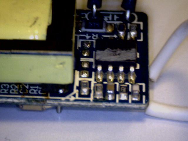

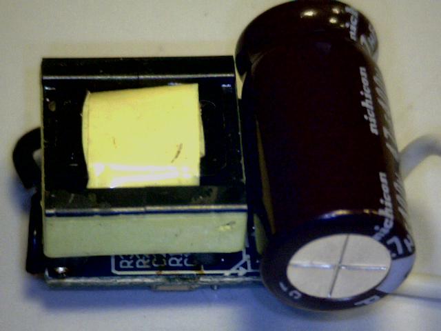

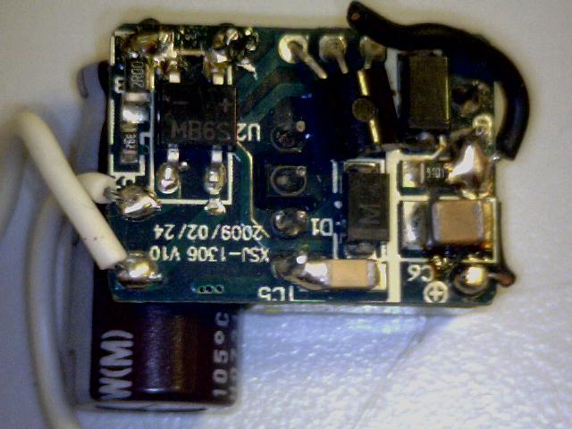

Nachdem ich die Dinger jetzt eine ganze Weile im Einsatz habe mußte ich leider feststellen daß sie nach und nach anfangen zu flackern und ausfallen. Ich habe einige reklamiert und sie auch anstandslos umgetauscht bekommen, da die "Neuen" sich baulich aber nicht von den ursprünglich bestellten unterscheiden werden dürften sie wohl nicht bedeutend länger halten.
Die angegebene "Lebensdauer" bezieht sich dann wohl NUR auf die LEDs und nicht auf den Rest der Elektronik...
Ich habe die Dinger mal zerlegt und festgestellt daß ein im Netzteil verbaute Kondensator platt ist. Ein Austausch ist kaum möglich, da ich keinen von der Größe passenden Ersatz auftreiben konnte.

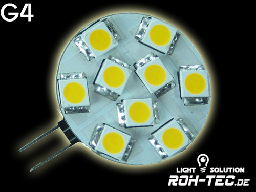

Diese 12V-Leuchten aus dem selben Shop habe ich inzischen auch austauschen müssen; sie fingen ebenfallsan zu flackern. Dort habe ich den Fehler allerdings nicht lokalisieren können.
Alles im allen ein teures Experiment.
