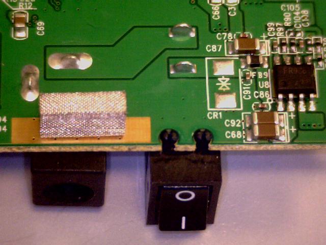

Nachdem vor kurzem meine exakt zwei Jahre alte externe WD-green caviar den Dienst quittiert hatte habe ich mir zwei Trekstore DataStation maxi-xpress (2TB) zugelegt.
Von denen hat jetzt die erste auch schon ihren Dienst eingestellt... :roll:
Der Grundtenor bei meiner Recherche im www war daß bei Reklamationen die koplette Platte ohne Reparaturversuch einfach getauscht wird. Da dann die Daten futsch sind & ich keinen Bock hatte diese zu verlieren habe ich - trotz Garantie - das Ding erst mal geöffnet, die Platte ausgebaut und an einen USB <> IDE/Sata-Adapter gehangen: die Platte läuft... -> der USB-Adapter der ext. Festplatte ist platt.
Hier ein Bild der Platine:
Auffallend sind die zwei Lötpads mit der Beschriftung CR1 direkt über dem Ein/Aus-Schalter. Da ist doch eigentlich eine Suppressordiode zum Schutz der Elektronik vor Spannungsspitzen vorgesehen... und die wurde weggelassen... ein Schelm wer jetzt böses denkt.
Ich würde jetzt mal annehmen daß durch meine Angewohnheit die HDDs nicht an der Platte selber ein- und auszuschalten sondern das ganze über eine Steckdosenleiste zu schalten die Platine durch eine Spannungsspitze beim Einschalten des Netzteiles einen Schuß wegbekommen hat... :zensiert
Ich werde bei der zweiten Platte gleichen Typs jetzt erst mal die Diode nachrüsten.

Das mit der nicht bestückten Diode ist bei dieser speziellen ext. Festplatten so. Ich denke (hoffe) nicht daß dies allgemein gültig ist... :mrgreen:
