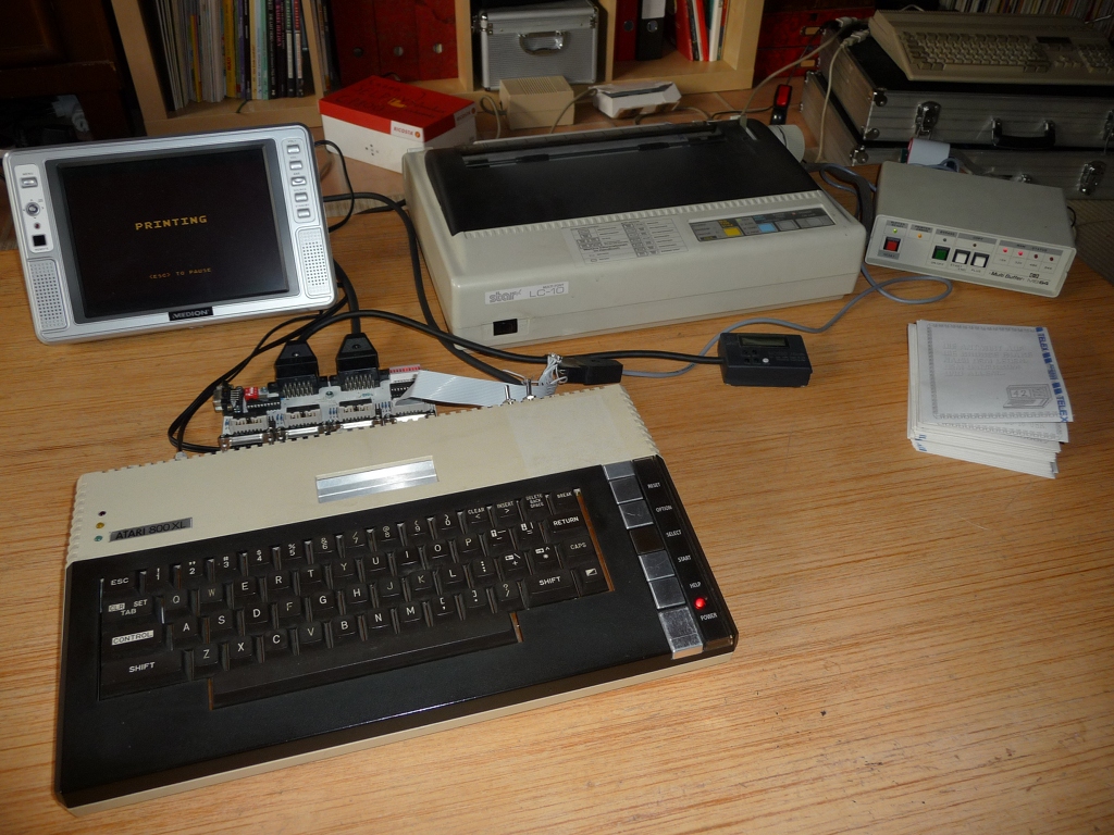

Stilecht gedruckt mit Print-Shop & via Maltafel angepassten Bildern aus der PD-Bibliothek, geladen von santop´s sio2sd-micro, gedruckt über ein CompyShop-Drucker-Interface auf originalem Telefax-Papier ("Danke" an unseren Pressesprecher;-) mit Hilfe eines LC10 dessen Druckdaten in einem elite-64k-Druckerpuffer (gespeist von einem VCS-Netzteil) gepuffert wurden.
Als kleine Hürde stellte sich die Tatsache heraus daß sowohl das Druckerinterface als auch das sio2sd micro (wie eigentlich alle sio2xx-Geräte) als Endgerät konzipiert sind, d.h. es kann kein weiteres Gerät angeschlossen werden. "Kein Problem", dachte ich, dann nehme ich das ASCB mit eingebautem sio2pc und lade die ATRs vom großen Bruder und drucke über den Star aus. Allerdings machte mir sio2osX einen Strich durch die Rechnung: bei laufendem sio2osX (APE für Mac) haben sich der Star LC10 und sio2osX um die Druck-Daten gekloppt - der Ausdruck klappte nicht. Erst wenn ich sio2osX beendet habe rührte sich der echte Printer wieder...
Also mußte ich die Daten von einem sio2sd-Gerät laden. Es gallt also zwei SIO-Stecker an den XL zu bringen. Das ASCB hat leider auch nur zwei SIO-Buchsen wobei eine für die Verbindung zum XL herhalten muss. Da ich kein sio2xx auf SUB-D-Stecker umstricken wollte habe ich einfach via Flachbandkabel und 16-poigem Stecker eine weitere SIO-Buchse an das ASCB angeschlossen...

Die Verbindung Richtung Drucker sieht wild aus. :)

Ja, das Kabel ASCB -> SIO-Buchse ist freifliegend gelötet... sicherlich keine Dauerlösung. Ich werde mir wohl noch ein Drukerinterface mit SUB-D-Stecker bauen. Das ist sauber.

Ich muß unbedingt auch mal wieder meinen LC-20 aus dem Keller räumen und das "zart säuselnde" Druckergeräusch genießen. Ich hätte auch eine Anwendungsmöglichkeit für demnächst.
Warum liegen da eigentlich noch Ohrstöpsel neben dem Drucker :wink:
Ich habe übrigens mein SIO2USB von der RAF modifizieren lassen, so das es jetzt auch eine SIO-Buchse hat und nicht mehr nur als Endgerät eingesetzt werden kann. Nur das Signal für die Datasette fehlt.

Tigerduck hat geschrieben:Ich habe übrigens mein SIO2USB von der RAF modifizieren lassen, so das es jetzt auch eine SIO-Buchse hat und nicht mehr nur als Endgerät eingesetzt werden kann.
Gute Idee - da werde ich mich auf der JHV mal schlau machen. Es gibt neben dem Centronics-Interface ja auch noch das Midimate was als reines Endgerät konzipiert ist...

oder man baut sich sowas:
http://www.akk.org/~flo/XSH4/xsh4.html
Inzwischen ist da auch noch ein Compyshop-Druckerinterface mit drin: 4xSIO und 1xCentronics. Echt praktisch.

Hm, das hat was... die Idee mit dem eingebauten Druckerinterface hatte ich schon bei dem immer noch aktuellem Vorhaben ein sio2sd mit zusätzlicher SIO-Buchse in ein altes Elsa-Modem einzubauen. Dank santo´s sio2sd Mikro-Platine wäre dort jetzt sogar noch Platz für eine CompyShop-Druckerinterfaceplatine...
Aber das sähe nicht wirklich nach ATARI aus... da gefällt mir Deine Idee mit dem alten Floppygehäuse schon besser... :thumbup:

Steck auch gleich noch das MIDI-interface und das Automatische Zweirechnerinterface mit drin. Eventuell auch gleich noch einen Druckerpuffer.

Neh, der Druckerpuffer ist zu groß.... ich kann eher das sio2sd, Midimate & Druckerinterfacemit in das Gehäuse des Druckerinterfaces packen... :mrgreen:

Ich glaube Du weißt nicht welchen Druckerpuffer ich meine... scroll mal in dem Bild oben nach links... der Kasten links neben dem Drucker mit den paar Tasten und den 4 roten LEDs ist der Puffer der die 64k beheimatet... in dem bisschen Ram verlaufen sich die Daten bestimmt nicht. Eine PrintShop-Seite paßt da nicht komplett rein....
