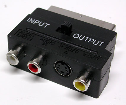

Tron04 hat geschrieben:...Ich habe einen Scartkonverter verwendet ähnlich dem hier:
So ein Teil habe ich ihm auch schon an´s Herz gelegt.

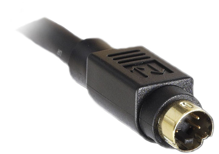

Ich bekomme leider über S Video MIT dem Scartadapter kein Bild, der Fernseher scheint zu denken, nichts brauchbares anzuzeigen zu können.

S-Video funktioniert nur wenn der Rechner auch S-Video liefert; i.d.R. muss man da erst ein paar kleine Änderungen vornehmen. Das Bild kommt dann normalerweise über einen Hosidenstecker in den Fernseher.
Der Scart-Adapter den ich Dir vorgeschlagen hatte ist für F-Bas oder Composite Video gedacht. Das sind normalerweise die Grundeinstellungen am Fernseher. D.h. wenn Du den ATARI mit einem Monitorkabel mit zwei Cinch-Steckern und dem Cinch-auf-Scart-Adapter anschließt kommt das Bild als F-Bas (oder Composite Video genannt) in den Fernseher.
Soweit ich Dich verstanden habe hast Du Kabel in diese Art: (Die Bilder habe ich Dir zwar schon zugeschickt, aber evt. sind sie noch für andere interessant):

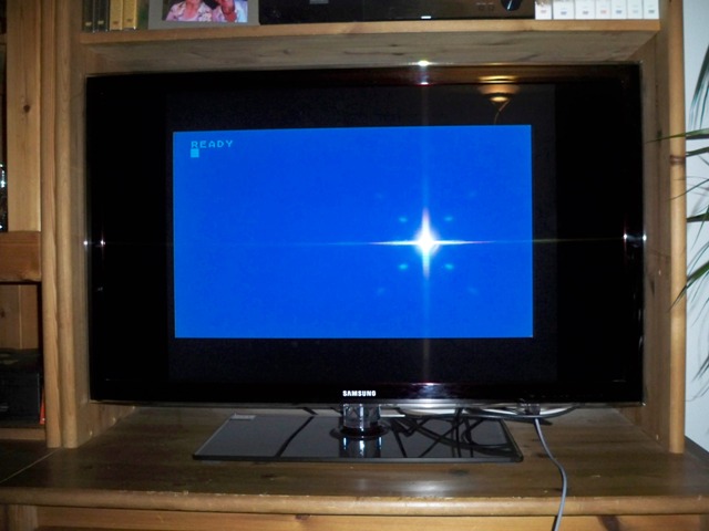

[Edit] Ich hab es gerade eben nochmal ausprobiert, es funktioniert jetzt doch, sowohl über FBAS als auch über S-Video! Weiss der Kuckuck was damals war?

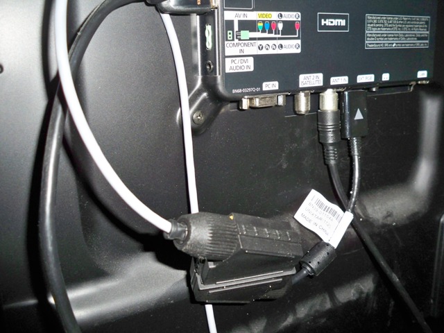

Falls meine Bilder zu unscharf sind ... die SCART-Peitsche (normalerweise wird sie mitgeliefert) an EXT/RGB am Samsung anschließen und den Kanal (SOURCE) entsprechend auf EXT mit der Fernbedienung einstellen. RGB verwirrt jetzt etwas, aber wie bekannt ist der SCART-Standard universell, also auch für RGB, S-Video und Audio geeignet, sofern die entsprechenden Pins auch verdrahtet wurden. Falls du kein Kabel ATARI->SCART wie ich hast, sondern ATARI->CINCH, dann keinesfalls den Component-Eingang (nicht zu verwechseln mit Composite) benutzen, sondern den hier vorgeschlagenen Adapter dazwischenschalten. Ich glaube das war damals mein Fehler, aber ich weiss es nicht mehr!
