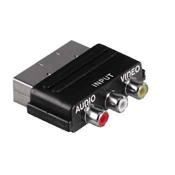

Edit: Wenn Dich nur die Position der F-Bas-Buchse stört: Du kannst F-Bas auch über Scart von hinten einspeisen; ggf. mit so einem Adapter:
