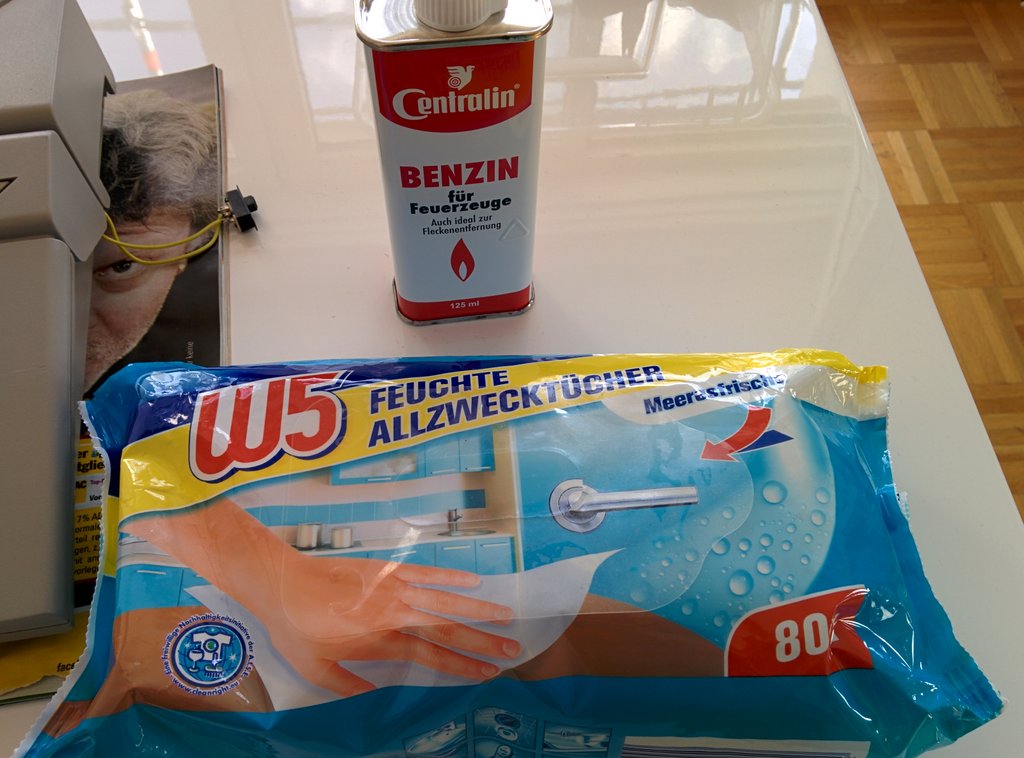

Hi *,
mein XE wird immer schmuddelliger. Was für "Mittelchen" nehmt ihr um das geliebte Geräte wieder aufzupolieren?
Hab ein bissl Angst, dass ich den guten XE eher verschlimmbessere.
Irgenwelche Meinungen dazu?
grüße,
twh
Re: Reinigung eines XE
von twh » Sa 8. Nov 2014, 14:19
Hi there,
bin jetzt bei Feucht-Tüchern und guten altem Benzin verblieben.
grüße,
twh
von dl7ukk » Sa 8. Nov 2014, 14:34
Schönes Foto,
aber Du hast vergessen zu zeigen, wo -beim XE Centralin und W5- eingefüllt wird. Sonst Prima Idee.

Hallo twh,
interessanter Beitrag, wobei ich das beim XL mit Benzin nicht versuchen würde, wegen den braunen Kunststoffteilen. Gibt es ein klassisches Vorher-Nachher-Foto?

Reinigung mit Benzin bringt nichts. Die Tücher kann man benutzen um den normalen Schmutz zu beseitigen.
Besser ist da eine Warme Lauge (ca 40 Grad) um den gröbsten Schmutz zu entfernen. Am besten eine Weile einweichen lassen und dann nochmal drüberreiben. Ich hatte das Glück und konnte es in einem Ultaschallbad reinigen, ging dann wie von alleine. Bei der Tastatur wirds da schon schwieriger wegen der Folie. Da hilft nur die Tastatur zerlegen und die Kunstoffteile auch in einer Lauge zu reinigen.
Bei Vergilbung hilt da nur noch Wasserstoffperoxyd und Gedult. Das hängt dann von der Konzentration ab. Habe so die Vergilbung wegbekommen. Sieht dann fast so aus wie neu.
