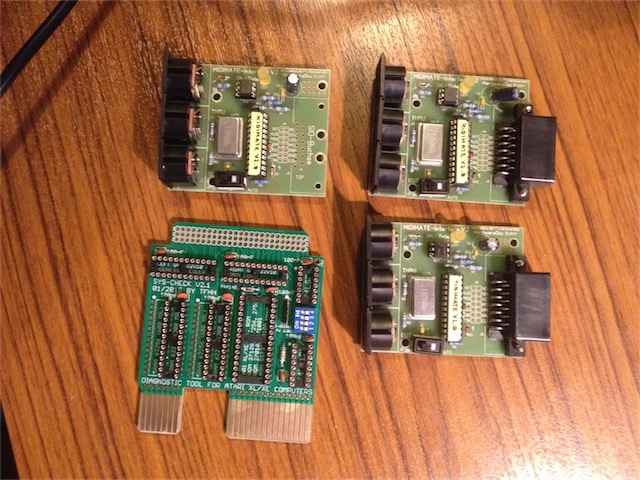

Gesternabend war ich mal fleissig (sehe Bild, NEIN die werden nicht verkauft!!!).
Beim SysCheck hab' ich angefangen. Dabei sind mir gleich zwei Fehler unterlaufen. Der Sockel für's rechte GAL hab' ich falsch rum rein gelötet. Vielleicht schaffe ich es, damit zu leben. Chance ist aber, ich löt's raus und wieder (dann aber mit der Delle nach links) rein.
Dann wollte ich am PBI Verbinder noch etwas Kunststoff wegschneiden, damit dieser auch schön anliegt an der Platine. Dabei habe ich ein Beinchen gleich mit abgetrennt. :oops: Gibt's die in jedem x-beliebigen E-Laden, oder wird da Porto fällig? (Nein, ich werde den Verbinder mit den 49 Beinchen nicht mehr benutzen!)
Bei den MIDI Mate Interfaces musste ich dann leider feststellen, dass der Schalter nur dann neben dem Sockel für's GAL passt, wenn man vorher die Beinchen etwas verbiegt. Die SIO-Buchsen stammen vom einem schon lange nicht mehr funktionierenden 1027 Drucker (tf_hh hat die Drucker mal angeboten zum ausschlachten). Ich hatte keine Lust früh morgens noch auf dem Dachboden zu steigen, deswegen fehlt an einem MIDI Mate noch die Buchse. Was mich noch juckt, ist dass der Spalt zwischen den MIDI Buchsen links meist etwas schmaler ist als rechts. Aber vielleicht, wenn ich die dritte Buchse rein löte...

Den 180° gedrehten Sockel würde ich nur drehen wenn die Löcher groß genug sind und sich gut freilöten lassen. Wenn sie eher klein sind würde ich den Sockel drin lassen und die "Pin 1-Seite" man beiden Fassungen!) it einem weissen Edding o.Ä. markieren. Die Gefahr beim Auslöten eine Durchkontaktierung oder Leiterbahn zu beschädigen wäre mir zu groß. IIRC ist die richtige Ausrichtung auch durch den Siebdruck ersichtlich.
Jetzt fällt mir auch wieder ein was bei dem MidiMate-Clone zu berücksichtigen war: Entweder am Schalter oder am IC-Sockel musste man ein wenig feilen damit beide Bauteile nebeneinander reinpassen...
