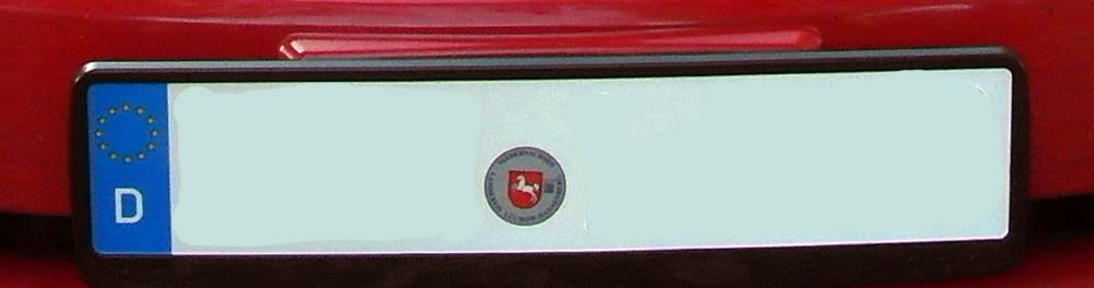

Die Montage des Halters am Auto ist auch nicht das Problem; dank der reichlich vorhandenen Löcher/Schlitze passt das. Es gibt aber anscheinend Nummernschilder die sich nicht an die vorgeschriebenen Abmessungen halten.

Mein Auto sollte sowieso in de Werkstatt. Da habe ich die Herren gebeten, sie sollen doch bitte gleich die Nummernschildhalter tauschen. Aber normalerweise passen die Nummernschilder in den Halter ohne verbiegen. Ausser vielleicht wenn sie von der Seite reingeschoben werden. Aber wenn ich mich nicht sehr irre, werden sie meist mit einen Schraubendreher reingehebelt.
Skiegel hat in Lübeck eine seiner Nummernschilder kurz vom Auto genommen um aus zu probieren, ob sie in einen NL-Nummernschildhalter passen. Das war einen Nummerschildhalter mit Sonderbeschriftung vom Volvo 700 Verein. Sollte aber kein Problem sein. Die Nummernschilder sind genormt und seit wir in Europa fast alle ein Nummerschild haben das auf der linken Seite blau ist, sollten auch alle Nummerschilder in Europa mit eben diese blau linke Seite nach der gleichen Norm hergestellt worden sein. Das dies' gerade in Deutschland, wo man Normen und Regeln mehr achtet als sonst wo, nicht passiert, wundert mich jetzt sehr. Ob Skriegel die ABBUC-Nummernschildhalter irgendwann nach der JHV 2015 in Kombination mit seinen Nummernschilder ausprobiert hat, ist mir nicht bekannt.

Die Kennzeichenmaße im Detail:
Kennzeichengröße des einzeiligen Eurokennzeichens
Größe des Schildes: max. 520*110 mm (= maximale Breite, Höhe exakt festgelegt)
Strichbreite des umlaufenden Randes: 4,5 mm (Toleranz: +2,0 mm bis -1,0 mm)
Breite des Euro-Feldes: 45 mm
Abstand zwischen Euro-Feld und Beschriftung: mindestens 8 mm
Abstand zwischen den einzelnen Zeichen: jeweils 8 bis 10 mm
Abstand zw. Unterscheidungszeichen und Erkennungsnr. (Raum f. Plaketten): 63,5 bis 67,5 mm
Abstand zwischen Buchstaben- und Zahlenblock der Erkennungsnummer: 24 bis 30 mm
Abstand zwischen Beschriftung und rechtem Rand: mindestens 8 mm
Abstand zwischen Beschriftung und oberem/unteren Rand: 13 mm
Mögliche Abweichungen bei der Kennzeichengröße
Zu Abweichungen von den amtlichen Vorgaben kommt es durch Ungenauigkeiten bei der Herstellung der der Motorrad- oder Pkw-Schilder. Diese Abweichungen der Maße sind jedoch so gering, dass sie bei der Abstempelung von der Zulassungsstelle nicht beanstandet werden und auch mit dem bloßen Auge kaum sichtbar sind. Fehler können natürlich auch dort immer einmal vorkommen.

Sach´ ich ja - die Halter sind in Ordnung, einige Schilder sind zu groß... trotz aller Normen. :roll:

Heute habe ich mit einem Maßband nachgemessen wie groß mein Nummernschild vorne am Auto ist. 110 bis 111 mm. Für eine genauere Messung hätte ich das Nummernschild rausnehmen müssen.

Halter mit umlaufendem Rahmen haben einen "Snap-In-Mechanismus, in den das Nummernschild hineingedrückt werden muss. Da ist genügend Spiel vorhanden.
Die auf den Fotos gezeigten Halter sind vmtl. zu knapp kalkuliert, wenn ich das richtig erkenne. Ihnen fehlt am oberen Rand der Snap-in-Rahmen.

Ja das gleiche Problem hier, ich bekomm das Nummernschild einfach nicht in den Halter :( Da werd ich wohl die Tage mal mit der Feile ran.....

Ich habe endlich mein Paket, aber das gleiche Problem. Die Halter sind zu knapp bemessen für meine Kennzeichen. Ich werde aber weder mit der Feile an die Kennzeichen gehen, noch irgendwie an den Haltern rumfummeln. Kommen halt dann eben nicht ans Auto. Schade drum. Aber dennoch eine nette Idee.
