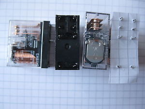

Des Rätzels Lösung: Die Werkstatt hat ein Relais eingebaut welches mit EINEM Kontakt den linken UND rechten Lautsprecher zuschalten sollte...
Es war solch ein Relais verbaut, ebenfalls mit durchsichtigen Gehäuse:
Wie unschwer zu erkennen ist, hat das Relais nur einen Wechsler. Jeder Kontakt ist auf zwei Pins rausgeführt (die zwei Pins des NO-Kontaktes wurden kurzerhand abgetrennt damit das Ralais in´s Layout passt). Damit wurden dann die rechte Endstufe und die linke Endstufe kurzerhand kurzgeschlossen... Mathy´s Vater war mit dem Teil nochmal in der Werkstatt und hat die Fehlfunktion bemängelt, mit der Frage ob es an dem neu eingebauten Relais liegen könnte. Dies wurde ausdrücklich verneint... Die Werkstatt konnte den selbst eingebauten Fehler jedenfalls nicht lokalisieren. :roll:

Da die H.A.T.Z. sich ankündigt, wurde es Zeit das Relais (aus der "Sammlung" von Hias) ein zu löten. Nach dem Motto: "Wenn's dann immer noch nicht funktioniert, kann ich das Teil gleich wieder mitnehmen". :wink:
Also habe ich heute Abend den Verstärker aufgeschraubt, das Relais reingesteckt (es blieb zum Glück hängen, was das Ganze um einiges vereinfacht), verlötet, und das Teil dann am Atari gehängt. Dabei festgestellt das mein Atari-Kopfhörer aus der Sammelbestellung von vor einigen Jahren, keinen "kleine Klinke auf große Klinke-Adaptor" beiliegt. Als ich dann statt dem 600XL einen 130XE mit stereo-Umbau und Cinchbuchsen probiert habe (und ein Modul wovon ich mir sicher war, es gibt schon beim einschalten des Rechners gleich was auf die Ohren) wusste ich, es wahr ein Wunder geschehen. (Das Problem hat sich gelöst durch einlöten des richtigen Relais, obwohl der Fachmann gesagt hat, es liegt nicht am Relais. Ergo ein Wunder ist geschehen. :mrgreen: )
