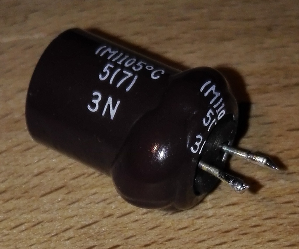

Das selbe Problem habe ich gerade mit meinem "Neuzugang", einem Fujitsu Siemens P20. Die Elkos im Netzteil habe ich alle getauscht, aber die Beleuchtung bricht immer noch nach dem Einschalten zusammen. Eine Lösung habe ich noch nicht gefunden.
Ein Teil der Elkos hat übrigens nicht - gut sichtbar - an der Sollbruchstellen dicke Backen gemacht, sondern im unteren Bereich:
Aufgeplatzt waren sie allerdings noch nicht. Von oben sahen sie völlig unauffällig aus.
Wenn der Monitor gut ist wäre es einen Versuch wert. Wenn´s nicht klappt kann man die Kondensatoren wieder auslöten und für den nächsten Kandidaten verwenden. Ich habe einen Teil der auf der Arbeit entsorgten Monitore auf diese Weise wieder an´s laufen bekommen und weiterverschenkt bzw. selber im Einsatz.
