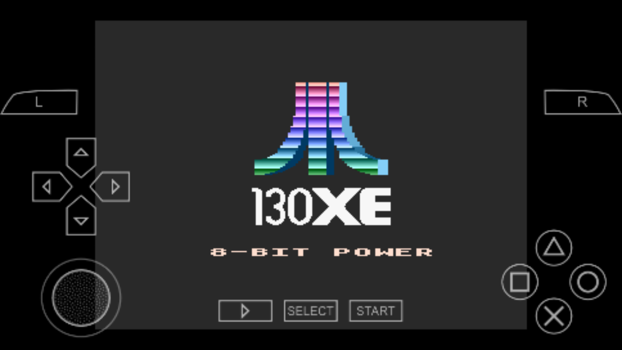

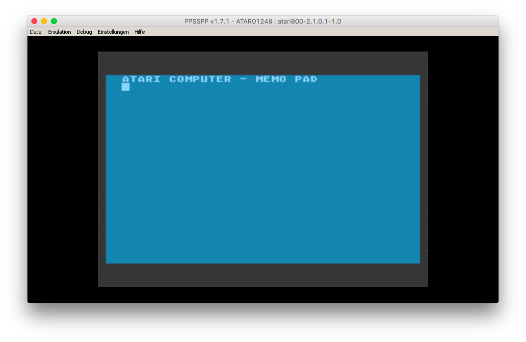

Ich habe jetzt mal genauer nach der benötigen PSP Software geschaut. Leider ist meine Installation schon ewig her und alles läuft super, sodass ich nie wieder etwas ändern musste. Somit kann ich nur noch grobe Infos zur Installation geben.
Hier ertsmal ein Beispiel wie der ATARI800 Emulator auf der PSP ausschaut:
https://www.youtube.com/watch?v=pNLVHkGWeo0
Den Emulator sollten man hier herunterladen können: http://psp.akop.org/atari800.htm
Was als erstes ganz wichtigt ist: Auf der PSP muss eine abgewandelte Firmware installiert sein. Nur damit kann man diese Form von "Sondersoftware" wie den ATARI800 Emulator installieren und nutzen. D.h. Der ATARI800 Emulator würde so auf der originalen PSP Firmware gar nicht funktionieren. Für die PSP gibt es noch unzählige andere Sofware-Tools die auch nur mit einer abgewandelten Firmware laufen. Die Installation dieser geänderten Firmware ist natürlich schon eine ernste Sache, da diese ja auf die PSP geflasht wird. Wenn da etwas schief läuft, dann kann man schon mal den Jägermeister als Trostspender öffnen...
Bei mir habe ich eine Firmware "660 PRO-C Fast Recovery" vom 8/6/2012 mit 416 KB auf der PSP installiert.
Am besten mal bei YouTube oder Google suchen wie die Installation auf der PSP gemacht wird. Auf der SD-Karte ist dann das 660 PRO Programm installiert und kann auf der PSP dann gestartet werden. Bevor man den ATARI800 Emulator nutzen möchte, muss man halt immer erst zuvor das 660 PRO Programm aufrufen. Die PSP starte es und man ist dann wider im normalen PSP Menü. Dann kann man den ATARI800 Emulator aufrufen udn er läuft somit. Ich habe noch andere Emulatoren für die PSP ausprobiert und sie funktionieren alle ohne Probleme. Beispiel:
