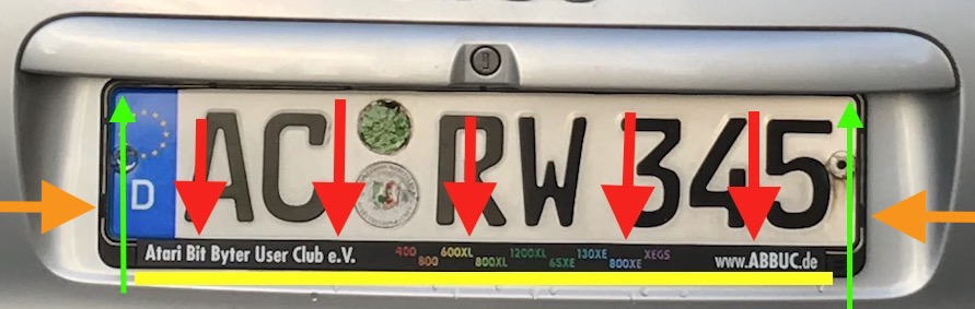

Nachdem mir schon zwei Leuten von denen ich meine, sie sind technisch begabt, gefragt haben wie man das Nummernschild in den ABBUC Nummernschildhalter reinbekommen, habe ich mir gedacht, wir brauchen eine Anleitung dazu. Der Roland war aber etwas schneller als ich und hat folgendes Bild erstellt:

Dazu hat er dann noch geschrieben:
Leiste oberhalb gelber Linie, bei den 5 rot markierten Stellen vorsichtig mit Schraubendreher herausnehmen (-trennen). Kennzeichen entlang der grünen Pfeile hochschieben und eindrücken (orange Pfeile).
Leiste wieder aufsetzen und an den 5 rot markierten Stellen wieder eindrücken, fertig!

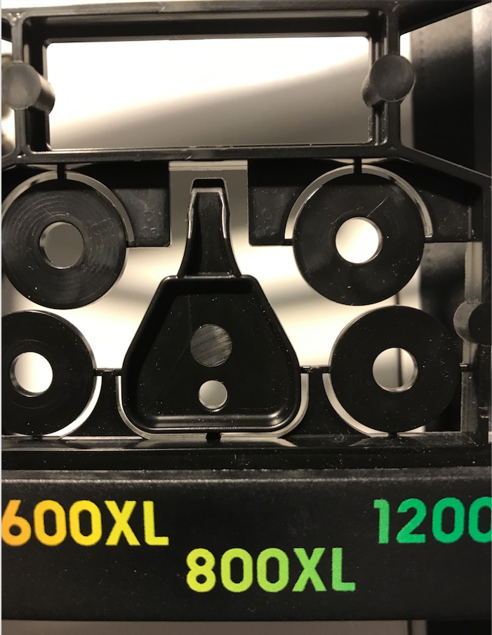

- - Im Halter in der Mitte befindet sich ein kleines Dingens womit man die Leiste abtrennen kann, man braucht dann keinen Schraubendreher zu suchen. Es geht aber auch ganz ohne Hilfsmittel. Was man aber unbedingt braucht ist Geduld.
- Beim Abtrennen der Leiste am Besten in der Mitte anfangen.
