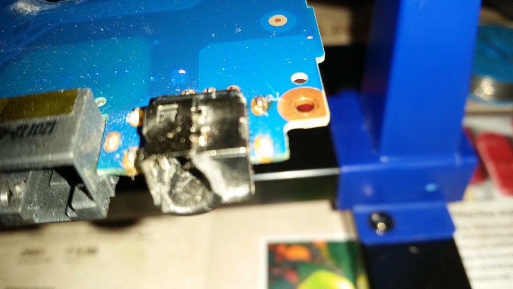

Ja, die Buchse im Laptop wo da Netzteil eingesteckt wird will ich tauschen.
Siehe Bild, ist jetzt leider etwas unscharf geworden.

ich würde sagen, da brauchst du nur einen stärkeren Lötkolben. Man kann es nicht so gut erkennen, aber da scheinen größere Kupferflächen auf der Platine zu sein. Die leiten die Hitze ruckzuck weg und Du kriegst den Pin nicht losgelötet. Mit einem stärkeren Lötkolben fließt mehr Hitze schneller an den Lötpunkt und das Lötzinn wird weich.

Die Buchse dürftest Du mit einem normalen Elektroniklötkolben wohl nicht so leicht rausbekommen; bei (m)einer Lötstation würde ich da eine möglichst dicke Spitze wählen und die Temperatur auf max. stellen; zumindest um die Blechlaschen der Buchse rauszubekommen. Wie Florian schon schrieb, lassen das Blech und die verm. große Massefläche der Platine die Hitze eines zu schwachen Lötkolben ruck-zuck verpuffen...
Das Problem ist auch daß Du mehrerer Lötstellen gleichzeitig heiß machen must um die Buchse am Stück rauszubekommen...
Kannst Du die Buchse ggf. vorsichtig so zerstören dass Du die Befestigungslaschen (also die Laschen an dem silbernen Gehäuse) erst mal einzeln auslöten kannst?
Ich würde sagen ohne passendes Werkzeug ist das eine heikle Sache...

Ich habe zufällig am Samstag einen früheren Kollegen getroffen der damals in der Hardwareabteilung gearbeitet hatte. Dem habe ich das Problem auch beschrieben, und er hat dasselbe gesagt wie Ihr. Daß da eine Schicht Kupfer verbaut ist, das die Hitze zu schnell ableitet.
Er hat mir dann empfohlen mit einer Heißluftpistole die ganze Platine zu erhitzen (so 80°), damit ich schon etwas "Vorsprung" habe. Und dann einen möglichst starken Lötkolben (er sagte mind. so 80W) benützen.
Es gibt 7 Lötpunkte an dem Stecker. Ihn zu zerstören und die die Punke einzeln auslöten würde auch funktionieren. Ich wollte es aber erstmal so schaffen, als "Entlötübung." Notfalls mache ich das noch. Bekomme ich dann nicht ein ähnliches Problem beim Einlöten des neuen Steckers?

die Platine vorzuheizen ist eine gute Sache und bringt auch sicher Erfolg.
ABER zum Üben ...als "Entlötübung"... würde ich ein Stück Elektronikschrott verwenden. Die Gefahr etwas zu "versemmeln" ist doch arg groß.

Beim (Raus-) ziehen aus den Lötaugen auch nicht zu viel Kraft aufwenden; sonst läufst Du Gefahr die Durchkontaktierungen in der Platine zu beschädigen...

Also, ja, ich hab's nicht hingekriegt :?
Ich habe daher den Ex-Kollegen besucht, und er hat's geschafft. Ich habe zugeschaut und was gelernt...
Er hatte zwar einen starken Lötkolben, aber damit ging es auch nicht gescheit. Daher ist er zum Schluß dazu übergegangen, den Stecker, zumindest die vier Kontakte an den gegenüberliegenden Ecken, mit einem Heißluftgerät zu erhitzen, und diesen Teil des Steckers schonmal von der Platine wegzubiegen (mit einer Zange).
Die restlichen drei Kontakte am hinteren Ende hat er dann mit Kombination von Lötkolben und Heißluftgerät entfernt.
Er hat mir dann auch den Ersatzstecker eingelötet.
Laptop geht jetzt wieder, bekommt Strom wenn man das Netzteil anschließt. Alles gut :D
