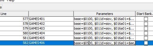

Wegen Homesoft:
Jeder ATR ist anders und die ATR Analyse arbeitet bei den meisten Homesoft Sachen korrekt. Wenn etwas konkretes nicht geht, kann ich mir das anschauen und sehen ob es Parameter gibt (die Spalte ist standardmäßig ausgeblendet) mit denen es geht. Wie bei jeder ATR Emulation kann es z.B. passieren dass ein Spiel ausgerechnet den ATR Emulator im RAM übershreibt...
EDIT: Hab nachgeschaut, genaut das passiert. Das Programm lädt irgendwas nach $110-$12a und überschreibt den Loader. Du kannst ihn wie im Bild hier gezeigt mal stadessen auf $500 legen. Dann geht X2048.xex aber evtl. gehen dann anderne Spiel auf der Disk nicht. Einfach mal probiere.
Re: The!Cart / The!Cart-Burner
