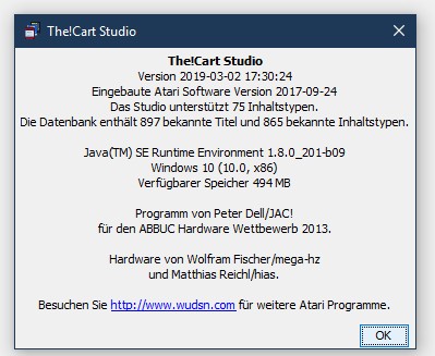

Mathy hat geschrieben:Hallo Peter
The!Cart Studio braucht eine alte Version von Java lese Ich gerade. Kannst Du das Studio umstricken auf die neueste Version von Java?
Alt ist bei Java relativ. Wenn Du auf java.com gehst, dann scheint die aktuelle "Consumerversion" immer noch 1.8 zu sein (momentan 1.8 Update 201). Auch auf diversen Downloadportalen wird immer die "alte" 1.8 Version angeboten. Insofern: Alles gut!

Re: The!Cart / The!Cart-Burner
von Mathy » Mo 8. Apr 2019, 00:02
Hallo Sascha
Tron04 hat geschrieben:Wenn Du auf java.com gehst, dann scheint die aktuelle "Consumerversion" immer noch 1.8 zu sein (momentan 1.8 Update 201). Auch auf diversen Downloadportalen wird immer die "alte" 1.8 Version angeboten. Insofern: Alles gut!
Die neueste Version ist Java 8 Update 201. Wenn ich aber The!Cart Studio öffne, wird mir gemeldet Ich brauche die ältere version Java 6 SE.

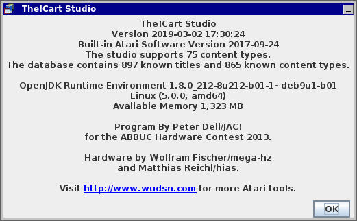

von HiassofT » Mo 8. Apr 2019, 00:14
Seltsam. Ich hab' hier unter Linux (Debian Stretch) openjdk 8 (1.8.0_212) drauf und damit lässt sich The!Cart Studio problemlos verwenden.
so long,
Hias
von pps » Mo 8. Apr 2019, 16:36
Mathy,
vielleicht hast Du ja die falsche Version vom JavaRuntime drauf?
Auf meinem Rechner mit Win 10 64 Bit läuft The!Cart Studio ohne Probleme mit der 32 Bit JavaRuntime.
