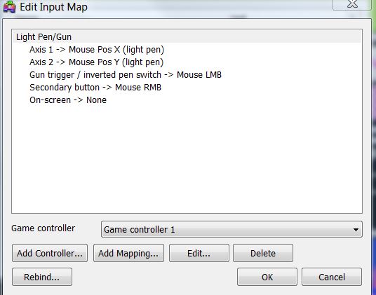

Hat schon mal jemand im Altirra-Emulator ein Input-Mapping für eine Light Gun eingestellt mit der sich die XEGS Light-Gun Spiele spielen lassen, wie z.B. Barnyard Blaster?
Ich habe folgendes Mapping versucht:
- LightGunMap.JPG (37.55 KiB) 5362-mal betrachtet
Der Trigger funktioniert und es erscheint auch ein Zielkreuz im Display, aber die Position wird nicht oder total falsch abgefragt.
Oliver

hast Du mal das "Position Adjustment" unter "Input->Light Pen/gun" probiert?

Die PC-Maus simuliert die Lightgun (wird aber auch aus dem Screenshot deutlich)...

Ich rede hier von ALTIRRA, also von einer Emulation. Diese kann neben Joysticks und Paddles auch eine Light-Gun emulieren. So wie man bei den emulierten Joysticks die Tastatur oder bei den emulierten Paddles die Maus, anstatt der echten Hardware nutzen kann - gibt es auch die Möglichkeit als emuliertes Hardware-Device eine LightGun/Pen als Input zu wählen. Nur ist leider nicht genau definiert wie man das Mapping einstellt. Sprich welche reale Hardware (vermutlich die PC-Maus) man nutzt. NATÜRLICH muss/kann man keine echte Light-Gun verwenden.

Ich habe auf AtariAge den Altirra-Autor gefragt:
Altirra emuliert einen Lightpen statt direkt eine Lightgun. Ein Lightpen hat noch einen Taster, der den Lightpen-Fototransistor mit dem Atari verbindet und so das Lesen der Lightpen-Position erst ermöglicht. Dieser Taster heißt im Altirra-Mapping "On-screen" und muss aktiv sein. Das geht z.B. mit der rechten Maustaste im Toggle-Modus:
On-screen -> Mouse RMB (Toggle)
Wenn nun das Fadenkreuz mit dem kleinen x erscheint, einmal die rechte Maustaste drücken, um den Lightpen zu aktivieren. Darauf erscheint ein Zielkreis und der Lightpen funktioniert nun.

Dietrich hat geschrieben:Dieser Taster heißt im Altirra-Mapping "On-screen" und muss aktiv sein. Das geht z.B. mit der rechten Maustaste im Toggle-Modus:
Genau das hat mir noch gefehlt!
Vielen Dank, jetzt funktioniert es und ich kann am Emulator Barnyard Blaster spielen
