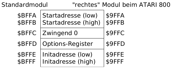

von dl7ukk
Hi Micha,
ohne die erstellte Datei wird es bestimmt schwer...
Aber schau Dir mal die Datei genauer an.
Hex-Edior am PC oder Basic reichen dazu.
Eine XEX/ COM Datei beginnt immer mit Hex FF, FF
ein Kassettenfile mit 0
und bei den Modulen sieht es so aus.

Habe ich damals auch mal gemacht.
Du musst den Header der Datei anpassen:
Die Kennung muss stimmen, die Startadresse und alles muss am richtigen Platz sein. Ich glaube im Atari-Profibuch oder in irgend einem andern waren die Unterschiede beschrieben.
Dann kann es immer noch sein, daß die Startadresse in einem Bereich liegt, der vom DOS genutzt wird. Dann kannst Du noch Glück haben, daß es mit einer anderen DOS-Version läuft, oder mit einem OS800.
