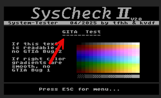

neben dem Test von Arbeitsspeicher fände ich Chip-Tests recht sinnvoll.
Vielleicht ist z.B. ein GTIA-Test denkbar, der die verschiedenen Kollisionen programmgesteuert testet?
Oder ein Bild wo man erkennt, ob der GTIA den Fehler hat, der mit dem GTIA-Fixer behoben werden kann? (So ein Bild bräuchte ich ohnehin)
Abgesehen davon hab ich so 2-3 GTIAs, die an diversen Stellen nicht in Ordnung zu sein scheinen aber ich kann es halt nicht ermitteln. Antwortet der Chip gar nicht? Kommen nur erwartete Statusmeldungen nicht?

Ich möchte momentan ersteinmal zurückhaltend sein, bis die Basis-Funktionen so laufen, wie sie müssen ;)
Die Idee mit einem GTIA-Testbild, damit man die defekten GTIA erkennt, die man mit dem FIXER "reparieren" kann, finde ich aber gut. :)

Sieht man denn im Testbild von ACP den Fehler, den ein defekter GTIA ohne Fixer produziert?
Man muß ja wissen wie der Fehler aussieht um ihn zu erkennen ...

Ja, sieht man. Aber um den klassischen GTIA-Fehler sichtbar zu machen, langt (in BASIC) ein Graphics 9 und 16 Balken mit je einer Helligkeit senkrecht dargestellt. Ist der GTIA ok, sind es eben 16 Helligsstufen. Wenn nicht, dann isser kaputt und muß mit der Fix-Schaltung korrigiert werden.

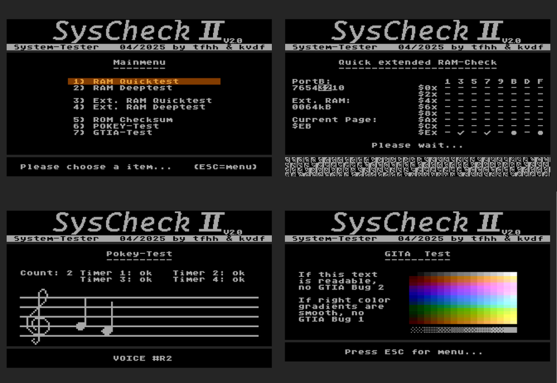

Die erste "public beta" Version der neuen Sys-Check V2.0 Firmware ist hier zu haben: Public Beta 20250423
Einen sehr großen Dank :!: möchte ich hier an Janko alias Kveldulfur richten, der diese Firmware aus dem Stand entwickelt hat! Wir haben viele Tests durchgeführt und gehen davon aus, daß die Firmware stabil und zuverlässig sein sollte. Ein paar Infos über die Neuigkeiten:
1. Komplett neues, ansprechendes Menü-Design
2. Testet auch 16 KB Rechner (Atari 600XL) anstandslos
3. Führt künftig direkt einen Schnell-Test aus, der optionale Deep-Test kann ausgewählt werden, wenn der Schnell-Test ok war
4. Sound kann geprüft werden
5. Externer (erweiterter Speicher) via PORT-B kann ebenfalls geprüft werden (auch hier ist ein Schnell-Test und ein Deep-Test möglich)
6. Betriebssystem-ROMs und Basic-ROMs werden künftig auf korrekte Prüfsummen getestet
Der im Menü zu sehende "Controllertest" ist zur Zeit noch ohne Funktion. Hier arbeite ich noch an einer separat erhältlichen Prüfhardware (ähnlich dem CPS Super SALT Testsystem), die dann an SIO und den Joystickports gesteckt wird und ein Prüfen der SIO und der Joystickports (Ein-/Ausgabe) ermöglicht. Das kommt irgendwann im Laufe des Jahres.
Bitte - testet die neue Firmware auf Fehler und Ungereimtheiten und, wenn ihr etwas gefunden habt, bitte hier schreiben. Wichtig! Es ist eine GENAUE Angabe nötig, in welchem Rechner mit welchen Erweiterungen (falls vorhanden) ihr geprüft hat. Bei Erweiterungen wie der Ultimate 1 MB bitte auch verwendetes BIOS und Versionsnummer bekanntgeben. Ansonsten ist es sehr schwer, die genannten Fehler zu reproduzieren.
Nochmals meinen herzlichsten Dank an Janko, der hier ganze Arbeit geleistet hat!

Hier eine paar Screenshots:
Im Menü navigiert man entweder mit SELECT, OPTION und START oder mit den Tasten 1-9 (je nach Möglichkeit).
Bei den langen Speichertests, Sound-Test und GTIA-Test kann man mit ESC bzw. OPTION wieder ins Menü (Taste muss ggf. gehalten werden).

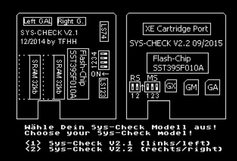

Für welche Syscheck Modelle kann die Firmware verwendet werden?

... testet der Pokey Test auch auf Stereo Pokey?

Also die Hardware-Versionen 2.1 und 2.2 habe ich getestet. Ich glaube eine V1.0 wurde nicht veröffentlicht.
Ein Stereo Pokey wird erkannt.
Bei Mono wird #1 bis #4 getestet bei Stereo wird #L1, #R1, #L2 usw. bis #R4 getestet.
Re: Support für neue Sys-Check Firmware

24.04.2025 17:46
... bei Stereo wird #L1, #R1, #L2 usw. bis #R4 getestet.
Mit der bekannten Melodie?
Alle Sys-Check V2.x, die ich jemals rausgegeben habe, können die neue Firmware vcerwenden. Bei den V2.1 Modellen gibt es kein Flash, da muß man die Firmware in einen der 16 KB Slots auf dem EPROM brennen.
Verfasst: 24.04.2025 20:35
von Olix
... ich glaube, die 2.1 gibt es auch mit Flash.
SST39SF010A = Flash
Die 2.0 war ohne Flash ;)

Ich habe soeben die neue Firmware geschrieben und alles ausprobiert.
Ist ja bombastisch! Sogar mit Stereo-POKEY.
Der Speichertest für erweiterten Speicher erkennt allerdings nur die Hälfte meiner 1 MB Newell.
Hier mal die Seitenfolge:
01 03 05 07 09 0b 0d 0f
21 23 25 27 29 2b 2d 2f
41 43 45 47 49 4b 4d 4f
61 63 65 67 69 6b 6d 6f
81 83 85 87 89 8b 8d 8f
a1 a3 a5 a7 a9 ab ad af
c1 c3 c5 c7 c9 cb cd cf
e1 e3 e5 e7 e9 eb ed ef
(0x, 2x, 4x und 6x werden nicht erkannt)

Hmmm,
@Erhard: kann es sein, dass das PortB Bit 7 als nicht genutzt angezeigt wird ?
(Bei einem Atarianer vom AA Forum werden bei der Compyshop Erweiterung die Blocks 2 und 6 nicht angezeigt, bei dir fehlen die Blocks 0,2,4,6.)
Verfasst: 26.04.2025 11:47
von Kveldulfur
Ja... habe den Fehler gefunden. :roll:
BIT 7 auf PortB wird nicht richtig gesetzt, weshalb alle Speichererweiterungen, die dieses BIT nutzen nur mit 50% angezeigt werden.
Das passiert wenn man sich zu sehr auf den Altirra konzentriert... ist mir beim Test auf meinem 600XL+ gar nicht aufgefallen, aber auch dort sind es nur 50% wenn ich den CompyShop-Modus aktiviert habe.
Habe den Altirra hauptsächlich zum Testen genutzt, weil ich nur eine Erweiterung besitze und im Altirra konnte ich von 64kB bis 1024kb alles testen.
Vielen Dank für den Hinweis... ich bastel bereits an einem Update :mrgreen:

Kveldulfur hat geschrieben:
26.04.2025 11:47
Kannn ich bestätigen. Auf dem 800XL+ werden ei beiden Erweiterungen (512k Rambo und 256k Compy) nur je die Hälfteangezeigt.
Verfasst: 26.04.2025 21:29
von tfhh
26.04.2025 11:47
Und hier ist das Update V2.1 vom 26.04.2025. Bitte testen :-)

Ich berichte auch mal einen Fehler 8-)
Oh man... GITA?? GTIA wäre wohl besser :lol:

Bei meinem 800XL+ werden jetzt beide Speicher-Erweiterungsmodi richtig erkannt und getestet :D
Noch eine (subjektive) Anregung:
Super, dass beim POKEY-Test Stereo genutzt wird. Könnte man aber direkt noch anzeigen, dass Stereo gefunden wurde und nicht erst akustisch bei der Testsound-Wiedergabe?
Und noch eine Frage, da ich es noch nicht ausprobieren konnte:
Werden denn auch, wie bei der alten Version, die IC Position der defekten Speicher-Chips angezeigt? (Falls defektes RAM gefunden wurde)

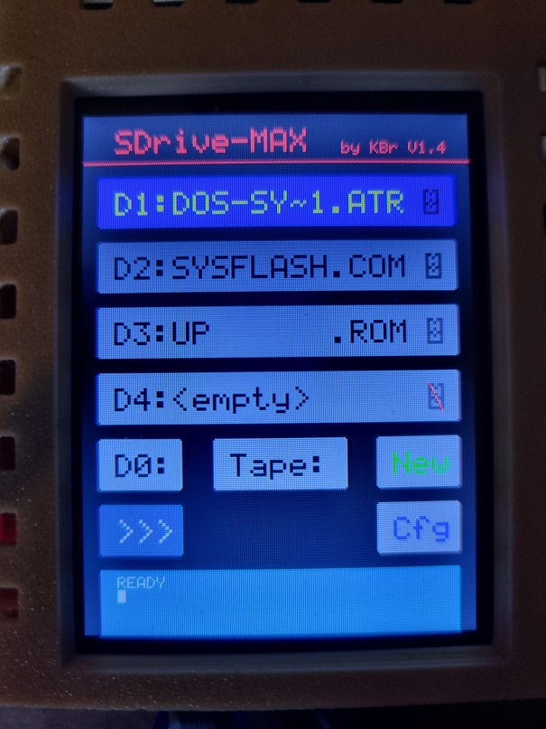

Mein Update hat jetzt auch funktioniert (SDrive Max). Danke Olix.
D1: Dos eingelegt und geladen
D2: Flashtool eingelegt und gestartet
D3: Update Datei eingelegt und geflasht
Ich musste das ganze drei mal starten (Absturz), da beim 600XL+ das SysCheck nicht fest genug im Slot steckt (ist ja bekannt). Am besten das Update an einem anderen Rechner machen.
Allen Beteiligten VIELEN DANK !!!
