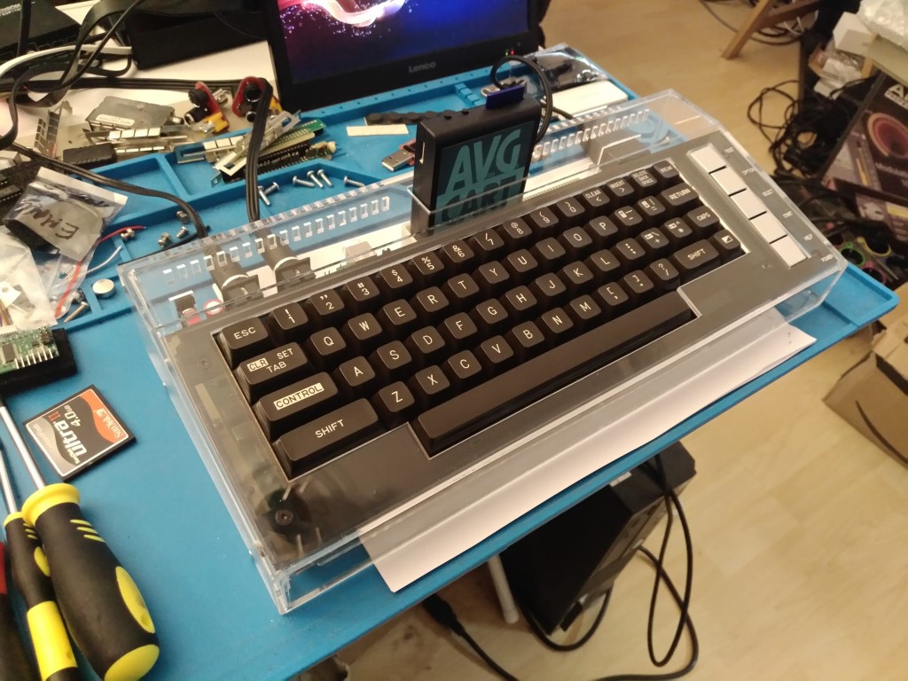

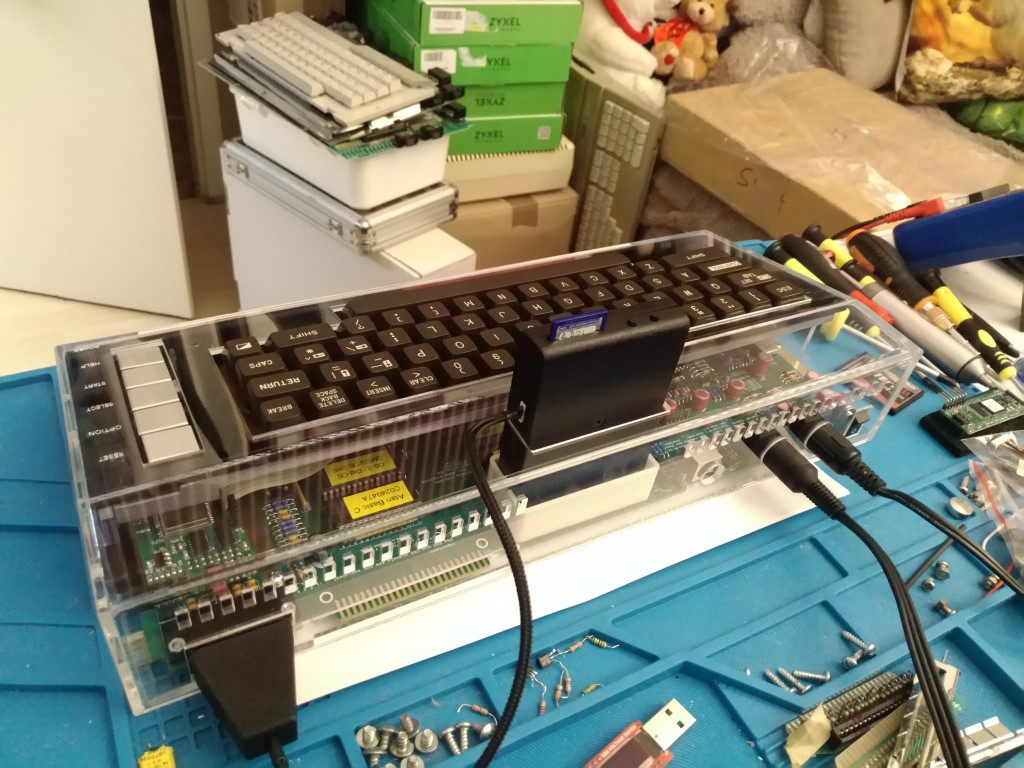

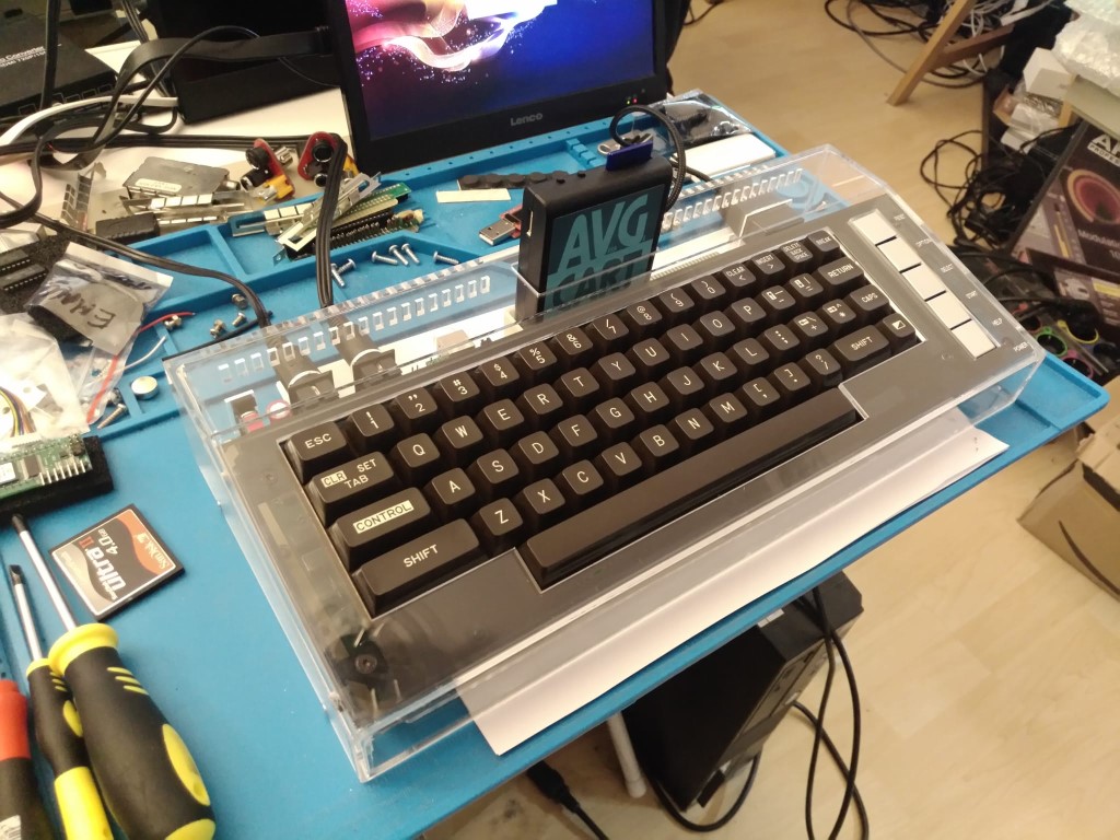

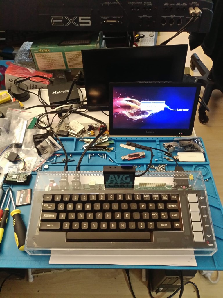

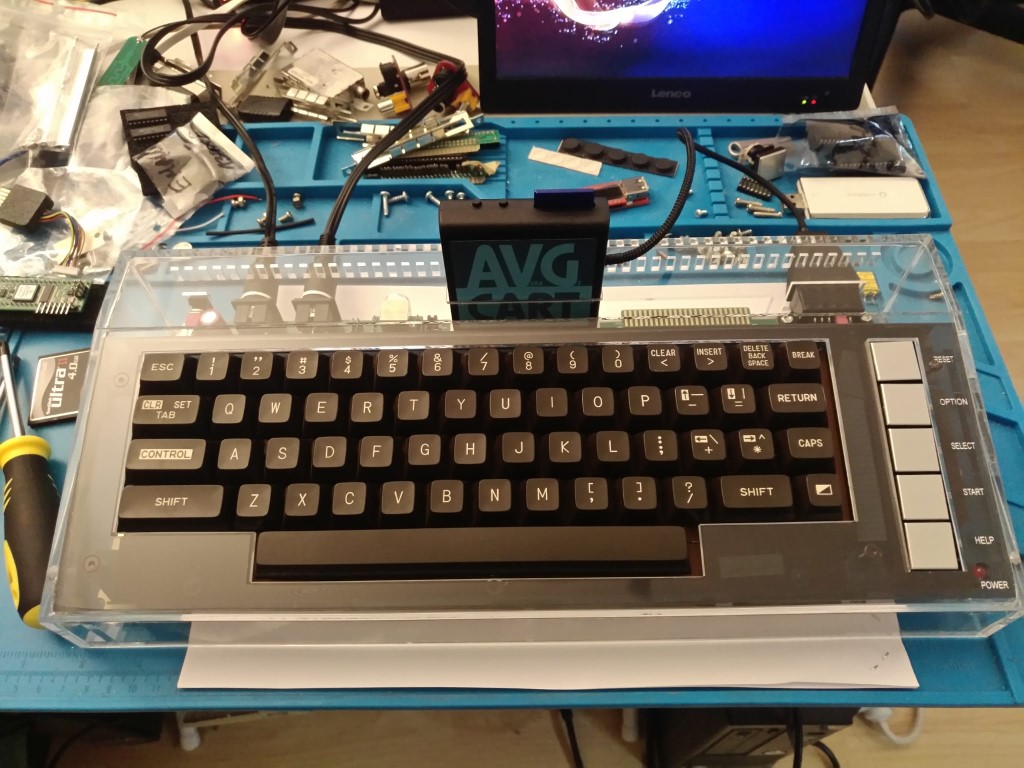

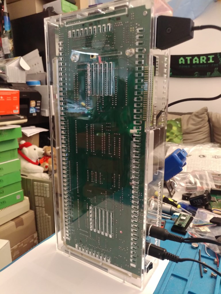

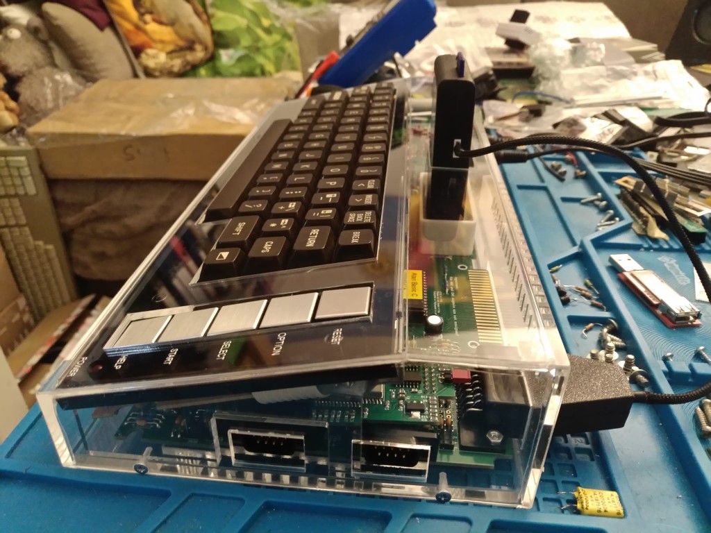

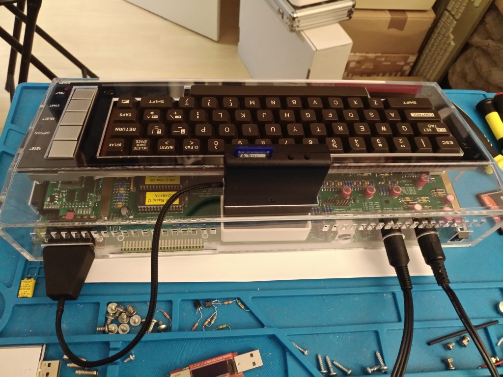

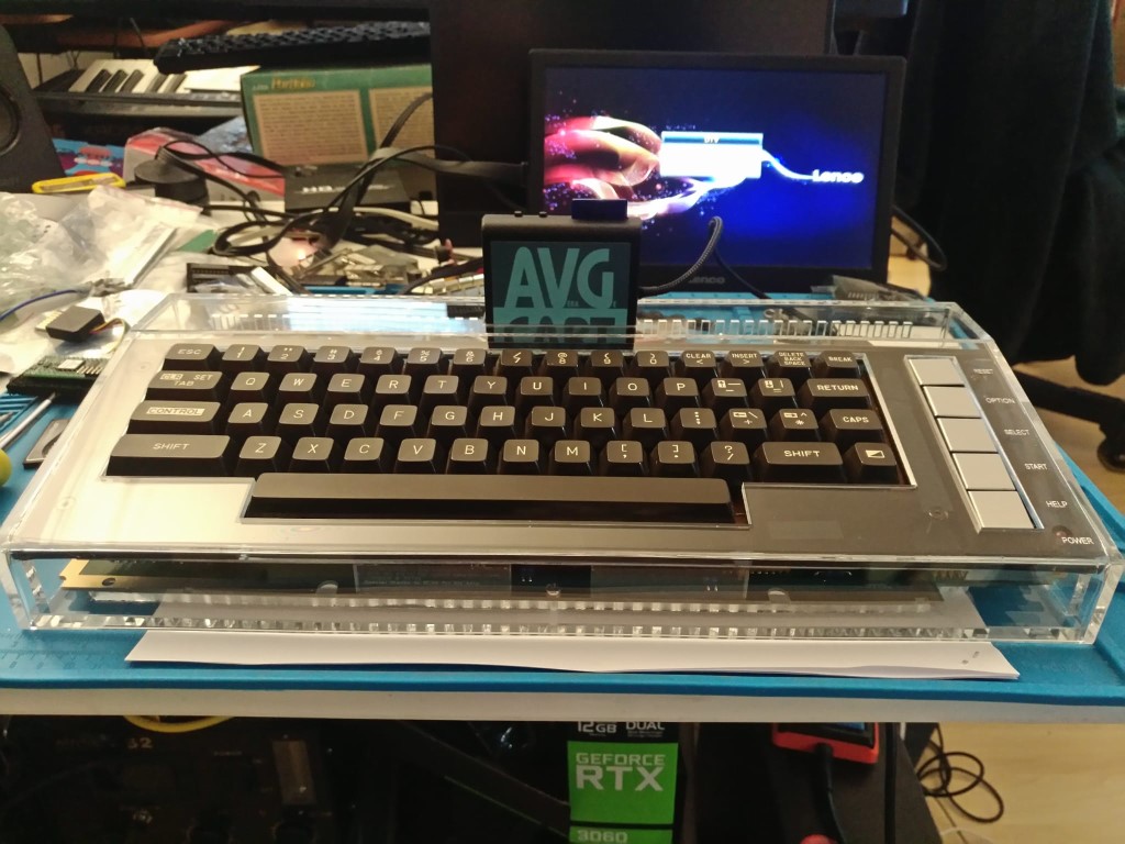

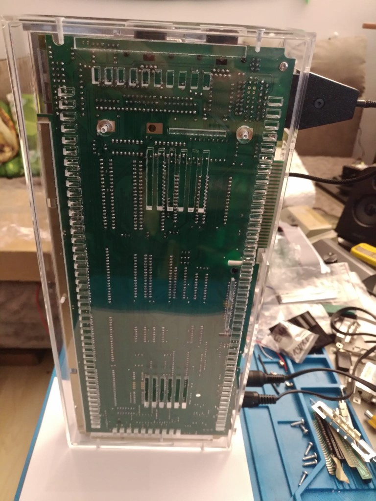

ich bin ja einer der Glücklichen, der zwei Gehäuse aus der ersten Charge bestellt (und kürzlich) auch bekommen hat
Habe mich heute mal an das erste Gehäuse rangemacht, damit das schicke, coole Remake-Board von Janko
endlich
sein verdientes, neues Zuhause bekommt
Der Auf- und Einbau ist kinderleicht (wenn man ein paar Tipps und Hinweise im Vorfeld beachtet) und für das Ganze braucht man nur ein Bruchteil der Zeit,
die man normalerweise für den Zusammenbau eines Plexilaser-Gehäuse benötigt (was aber keine Kritik an Plexilaser sein soll
Was hier wirklich super angenehm auffällt (und was vielen ABBUC´ianern wohl auch wichtig war) es sind wenig, wirklich wenig (!) Schrauben!
Und das Gehäuse besteht lediglich nur aus 2 Hauptteilen, der Bodenplatte (samt festen Seitenstützen) und dem fertigen Deckel!
Auch die Tastatur wird lediglich an die separate, getönte Abdeckplatte geschraubt und muss nicht mit dem Deckel verschraubt werden!
Super angenehm, da man beim Öffnen dann nicht das Problem hat, dass das Tastaturkabel möglicherweise vom Mainboard abrutscht und man sich die Finger brechen muss,
bei halboffenen Deckel das Tastaturkabel wieder in den Sockel zu bekommen
Ansonsten, soweit ich das bisher sehen und beurteilen konnte, auch alles super passgenau!
Selbst die Mini DIN-10 Buchse (die ja extra "höhenvariabel" in der Position angepasst werden kann) passt haargenau zur Aussparung im Deckel,
wenn man die kleine Platine direkt "bis zum Aufsetzen" positioniert und dann festlötet...
Anbei ein paar Eindrücke und Bilder :

Hallo zusammen,
ich bin vom langen Wochenende zurück und kann mich jetzt erst wieder in die Diskussion einbringen.
Rastermaß der Schlitze auf der Rückwand:
Olix, Du hattest ja schon vor einiger Zeit den dankenswerten Hinweis gegeben. Der ist notiert und nicht vergessen!!! Ich hatte das direkt am nächsten Tag bei der Firma kontrollieren lassen wollen. Da waren leider schon die Einzelteile für die ersten drei Gehäuse (2x Andy, 1x ich) schon gelasert.
Ich habe das Schlitzmaß bei meinem Gehäuse nachgemessen. Im Plexigehäuse stimmt es nicht ganz genau mit dem Originalgehäuse überein. Ob die Fuji-Platine trotzdem passt, kann ich noch nicht sagen. Ich habe meine Platinen leider noch nicht zusammengelötet.
Die Anpassung des Rastermaßes wäre der erste Punkt, der auf meiner Liste der Änderungen für die nächste Charge ganz oben steht.

@Knut: Super, dass das mit dem Lüftungs-Raster noch auf der Agenda steht. Das ist für mich aber kein KO Kriterium. Das Gehäuse nehme ich auf jeden Fall. Aber schln wäre es schon, wenn dann die FujiTastenplatinen passen.
